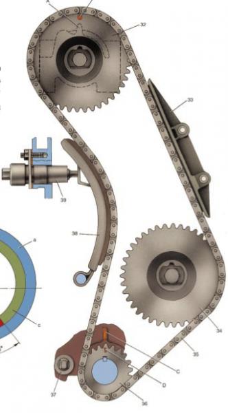

    Estou numa dúvida tamanha, é quanto ao amortecedor da corrente.No vídeo tem uma peça de cor laranja, que no meu caso só tem uma chapinha de metal. Será que se desfez e caiu no carter?

    A peça a que vc se referiu é a marcada com o No. 33 na figura anexa. No tutorial do Baxter Niva Temple ele diz que, se a corrente não tensiona pelo método tradicional, deve-se trocar aquela peça. Se ainda não resolver, é hora de trocar o tensionador (SIC).
    Companheiros tudo certo. Muito fácil.Agora é o teste de fogo. Vamos para o estradão. Obrigado.
