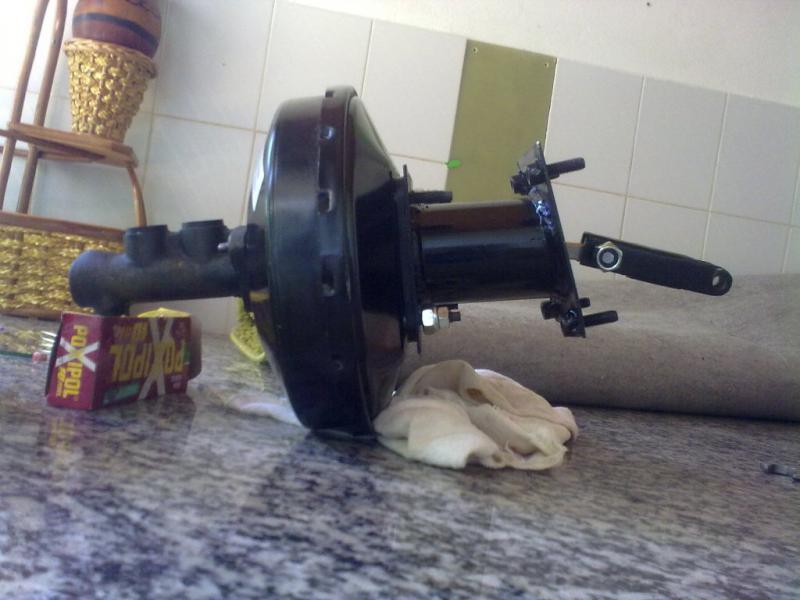

    Ví seu comentário à respeito de que as roscas dos cilindros originais e do uno são diferentes e digo que eu uso e outros tb um kit de adaptação do cilindro e servo do uno sistema at após 91 e são as mesmas roscas(M10x1,25).
    Mais informações no link abaixo.
    Abç
    http://www.4x4brasil.com.br/forum/showthread.php?t=66203
