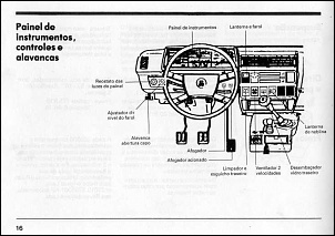

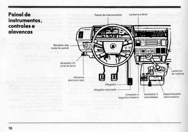

    Não sei se vcs sabem (o Gil com certeza sabe), mas o Niva 95 vem com regulagem de altura de farois............
    Descobri isso no autoeletrico hoje.
    Só que claro, o meu está desligado e nem sei como fazer para funcionar.

    Pois é meu amigo Gilgante me informou que o sistema é por cabo, gira um botão do lado esquerdo do painel e regula a altura.
    Claro que com 15 anos a regulagem não funciona mais.
    Vou ver a possibilidade de, maiiiiiis tarde arrumar o sistema.

    Se não me engano aquele botão ,na esquerda do painel, regula a intensidade das luzes do painel e não dos faróis.Pelo menos nos Nivas pré 95 esse botão tinha essa função.Verifique essa informação

    É regulagem de altura.
    Roland,
    É regulagem de altura sim. Veja a cópia da página do manual que estou enviando (gentilmente cedida por um GILgante amigo).
    Miniaturas de Anexos Miniaturas de Anexos Comprei um niva 95 e to meio perdido. Alguem ajuda?-manual-niva-95-pag-16.jpg

    Então mudaram o botão de função... rs

    Não mudaram, é que nos Nivas mais antigos havia apenas um botão, nos mais novos, com regulagem de altura dos faróis, dois. Sendo um (indicado como reostato) para a regulagem da intensidade da luz dos instrumentos e outro para a compensação da altura dos faróis.
    Lembrando:
    O "certo" é: regular os faróis sem carga (porta-malas vazio) com o botão na posição normal (farol o mais para cima que ele puder). Assim, quando for carregado pode-se compensar o "arriamento" da trazeira baixando o foco dos faróis. Lembre-se também de fazer nova regulagem caso instale equipamentos como guincho ou quebra-mato no para-choques.
