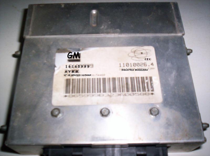

    Tire uma foto da central de forma que apareça a marca e o serial da mesma.
    Miniaturas de Anexos Miniaturas de Anexos -central-de-injecao-eletronica.jpg

    Eu tenho um niva e troquei o motor 1.6 por um 1.7i original (alias o niva inteiro está a venda). Injeção monoponto Lada/GM super igual as MULTEC do monza/kadett/corsa/s10 EFI.
    Se alguem quiser ver ou quiser tentar copiar o mapa, pode pedir.

    Pois é, Guttemberg, as IE monoponto que equipavam os NIVAs eram as mesmas Multec700 que equipavam os carros da GM.
    Por isso é que eu acho que tem tudo para dar certo.
    Um teste prático e simples que poderia ser feito é retirar a sua central (original) e colocar uma desses carros da GM e ver o desempenho do motor. Só como teste. O que você acha?
