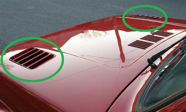

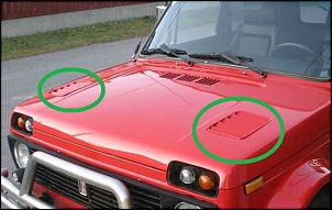

    Pessoall, como tem a ver com a tentativa de diminuir a temperatura do NIVA, neste caso, no cofre do motor, pergunto: Allguém sabe identificar os itens em destaque nas fotor abaixo?
    De que veículos são originários, onde encontrar, ...
    Na minha opinião, acho que deveriam ter sido colocados mais para trás (mais próximo ao pára-brisas), a fim de ter uma eficiência maior na exaustão do calor do cofre do motor.
    Desde já, agradeço as respostas.

    Agora foi.
    Miniaturas de Anexos Miniaturas de Anexos Isolamento Termo Acustico-.jpg   Isolamento Termo Acustico-b.jpg   Isolamento Termo Acustico-c.jpg   Isolamento Termo Acustico-d.jpg
  • #31
    a da primeira foto me parece a saida de ar do kadet só que invertida , o lado direito no esquerdo e vice e versa,? do segundo eu nao sei nao, no meu esta colocado aquele dos caminhoes volvo, pra mim fica certinho.
