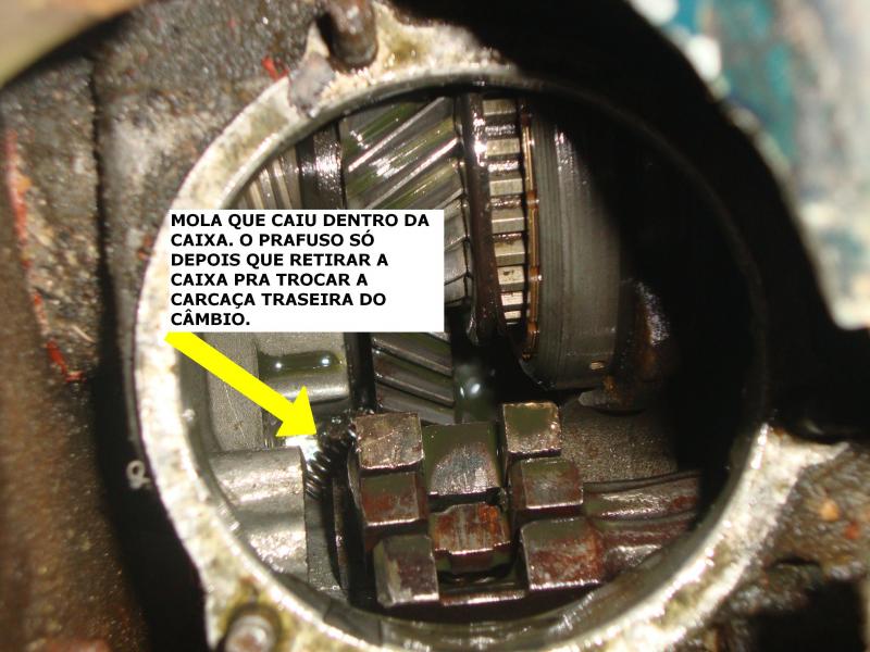

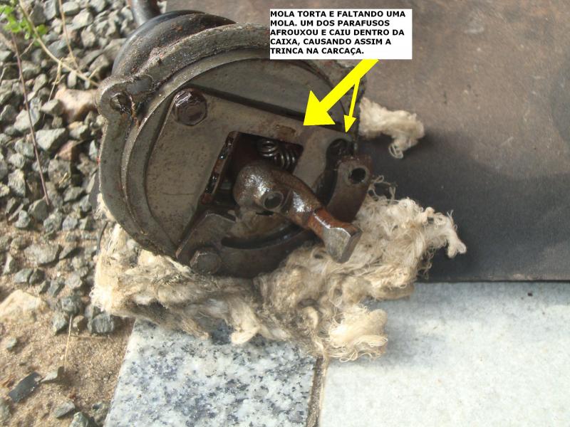

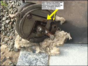

    Eis realmente a causa do problema, e como todos aqui possuem a mesma caixa, vou compartilhar as informações.
    Nas fotos abaixo vemos o problema, quando tirei o tapete (E.V.A.) vi que a coisa estava realmente errada, a alavanca estava frouxa e faltando um parafuso, e o mecânico já havia me dito pra tomar cuidado para não tirar aqueles parafuso mais interiores, e sim os exteriores para retirar a alavanca com o trambulador inteiro. Pois bem o parafuso que estava faltando era o que desmonta o trambulador e não o que retira o mesmo da caixa, causando assim a quebra da carcaça.
    O parafuso caiu denro da caixa e uma das molas também, assim na outra foto dá pra ver onde ficou a mola, mas o parafuso, só quando desmontar a caixa para trocar a carcaça...
    Então a dica que queria dar era essa, sempre verificar a situação dos parafusos do trambulador, pois ele monstrou os sintomas e eu os ignorei, primeiramente ficou um barulho bem sutil quando passava a primeira marcha, ou seja, quando forçava para o lado do parafuso que estava frouxo...... Resultado, por puro capricho, preguiça, ou sei lá o quê, perderei a trilha de amanhã, e ainda tomei esse prejuízo, de ter que trocar a carcaça... mão de obra e tal.... pois a peça tenho uma reserva, na verdade tenho uma caixa inteira na reserva... mas terei que repor a peça, para não ficar desfalcado.....

    O trambulador afrouxou um dos parafusos, ou melhor, afrouxou geral, mas só chegou a cair um parafuso dentro da caixa... pois os mesmos não foram montados com arruela de pressão ou porca travante (um absurdo).
    Pois bem, estava eu andando e de repente um barulho característico de engrenagem pegando em algo... mais a frente se calou, parei, fui a uma reunião e 4 horas depois, peguei o jeep e sai, não andou 200 metros, de novo o barulho, só que dessa vez travou algo (pelo barulho) e continuou cantando... bem parei dei ré e nada de acabar, fui pra casa bem devagarinho... coloquei ele na garagem com piso cerâmica e no outro dia estava lá a poça de óleo... fui analisar e vi que a carcaça estava trincada e o trambulador estava solto... como tem em fotos passadas, deu pra ver o pedaço de uma mola...

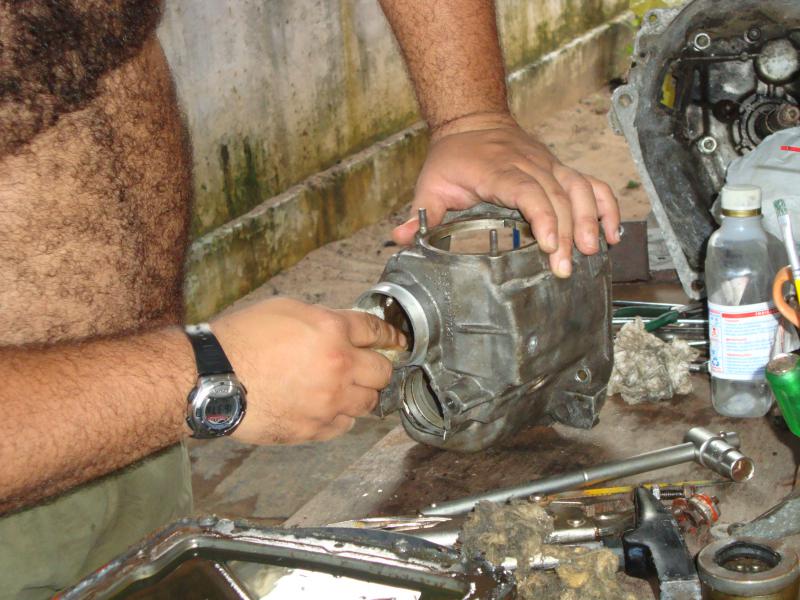

    Algumas fotos da cena...
    Hoje coloquei a mão na massa para montar a nova carcaça...
    Limpeza geral da carcaça e aproveitei para pintar a adaptação da reduzida e o carter do câmbio que estava bem oxidado...
    Numa das fotos está a Perigosa, veículo de apoio (tornado)...
    Na semana estarei terminando, amanhã pela manhã comprarei a tinta vermelha, pra ficar igual a reduzida.
    Ah! tem uma foto também do parafuso que foi "usinado" pela engrenagem.
    As fotos!
