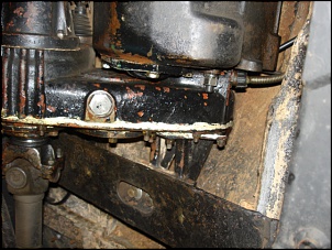

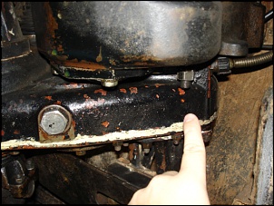

    Certa vez, notei uma poça de óleo debaixo do engesa, descobri que um parafuso que prende o câmbio estava solto, como o parafuso ficava em cima, nao vazou muito óleo.
    Parece que tem 3 parafusos iguais a esse que prendem o bicho.
    Hoje, quando iria para o trabalho, notei a poça, entrei debaixo do carro e notei o parafuso solto de novo, só que agora não consegui apertar, parece que ele espanou!!!
    Olhei para o parafuso e não me pareceu estragado.
    Há alguma chance de ter estragado o furo ao invés do parafuso??
    É fácil achar o dito cujo? Procuro direto a rota 4x4 ou acho esse parafuso por ai?
    Estou anexando um "parecido"....
    Agradeço a ajuda!!!

    Caro Gomila!
    De parte do cambio é esse parafuso?
    É clack?
    Pois desmontei o cambio do meu engesa e não lembro desse parafuso.
    Seria da tampa, da t-case, parte posterior ou anterior?

    Opa!
    Sim, é do 240V original,
    São 3 parafusos, parecidos com esse ai, tipo sem cabeça, com uma porca no meio

    Tb desmontei o cambio ( Clark 240V ) não lembro desse parafuso ...
    Ele parece com o parafuso que trava a alavanca da T-Case , mas não teria nenhuma influencia em vazamento só ficaria fazendo barulho e não engata o 4x4 ...
    Gomila , pode estar mascarado esse vazamento ... faz uma limpeza e qdo andar verifica se é esse parafuso mesmo ...
    É ele sim, tipo, da outra vez eu parafusei o bicho e o vazamento parou.......
    vou tentar arrumar uma foto melhor.........................

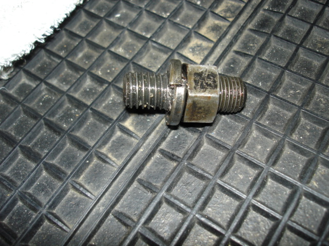

    Opa ... se são 3 em linha são os prisioneiros das hastes ... no meu é prisioneiro normal , mas pode ser que usaram desse tipo em algum cambio tb ...
    Se a rosca dele estiver boa é sinal que detonou a rosca interna , aí só alargando pra prisioneiro maior ou usando loctite da braba ... se a rosca estiver ruim , melhor pra vc ... é só trocar o prisioneiro ...
    abs ... e boa sorte ...

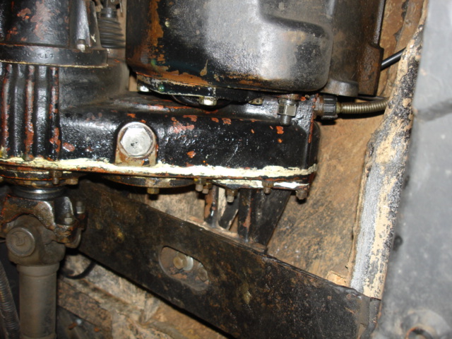

    Eis as fotos do bicho (nao dá mais para aparafusar, coloquei só por referência)

    Gomila!
    Ele prendo o que a onde????
    Cara, sou meio ignorante no assunto, mas é do câmbio não é? nas fotos dá pra perceber?

    Opa!!!!!
    Prisioneiro identificado
    Bem, é o seguinte...
    São quatro desses que seguram t-case ao cambio.
    O que caiu, fica na parte inferior do acoplamento.
    O ideal, seria segurar o cambio com um macaco hidráulico, retirar os cardãns, a travessa que faz sustentação, então a tampa que dá acesso À engrenagem que sai do cambio, retirá-la, então soltar os outros três (chave 19mm) e ai então analisar a rosca, o porque soltou.
    O da foto, tem que retirar a arroela que ali se encontra, retirar a porca um pouco, colocar uma contra-porca, colocar lock-tite, apertar bem.
    Então retira a contra-porca e porca, recoloca a arroela de pressão e a porca, apertando. (mais isso seria um paleativo, tendo em vista o que o Eduardo falou).

    Citação Postado originalmente por gomila Ver Post
    Não to com meu Engesa aqui , mas como o Kim identificou ... , agora entendo pq ta com a rosca fina até o fim ... o aperto trouxe a rosca maior , dava impressão de ser até sem função ... pelo jeito a rosca interna ja era mesmo ... tenta usar loctite até resolver ...
    http://tds.loctite.com.br/fichas/pdf/tds/277.pdf
    abs ...

    Grande Edu, chara do meu chefinho!!!
    Pela foto, é do acoplamento da t-case/cambio.
