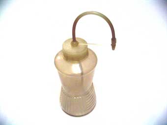

    Outra "aventura" foi completar o óleo que vazou (meio litro) meu Deus, levei vários banhos de óleo, tinha feito um esquema com uma mangueirinha e um squeeze velho, hahahaha, não adiantou nada...hahahahaha cômico.
    Usa almotolia ...

    Citação Postado originalmente por Eduardo Velo Ver Post
    Usa almotolia ...
    Tirou as palavras da minha boca, digo, dos meus dedos...
