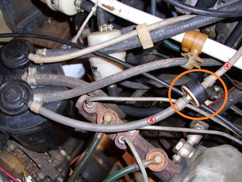

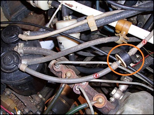

    A válvula a que você se refere é esta?

    Citação Postado originalmente por Dinola Ver Post
    Obrigado por confirmar, Gil. Ainda bem que minha massa encefálica serve para alguma coisa (ainda). Agora minha dúvida é se ele ainda filtra corretamente por que depois de tantas trilhas, talves tenha entrado água por este duto.
    Valeu as fotos, Bacalhau. Deu pra notar que o seu carburador é bem diferente do meu. É mais parecido com o do Gil, por isso as ligações tambem são diferentes, por exemplo, seu carburador possui uma saída a mais e não consegui ver qual duto controla a válvula de realimentação do coletor (diagragma) Só para esclarecer, segundo o que li na internet, esta válvula é responsável pela diminuição da emissão dos hidrocarbonetos após ser atingida a temperatura normal de operação do motor. Mas de qualquer forma já me ajudou a confirmar algumas suspeitas.

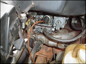

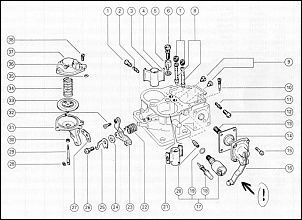

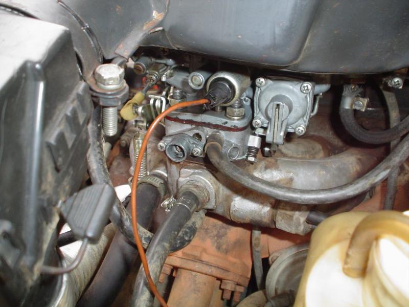

    Dinola, não sei qual é o carburador que equipa o seu Niva, mas o carburador da foto que o Bacalhau enviou é o "Solex" russo, que euqipava os Niva de 1993 em diante. O meu Niva veio com este modelo de carburador, mas eu o troquei por um carburador novo, e o que está em meu Niva agora é do modelo "Weber" russo, que equipava os Niva até 1992, e é bem diferente do modelo "Solex" da foto. Estou anexando uma foto deste modelo de carburador, é uma foto de meu Niva 90/91 (com válvula de marcha lenta magnética, conforme o desenho da primeira foto). Você poderá observar que há diferenças visíveis entre este carburador e o da foto enviada pelo Bacalhau.

    Há diferenças, e não são poucas, o "Solex" tem mais conexões e mangueiras, pois é um carburador bastante sofisticado, feito para atender às normas anti-poluição européias da época. Ao trocar o carburador original "Solex" de meu Niva 95 por um "Weber" russo, tornou-se necessário desativar algumas mangueiras e conexões.
