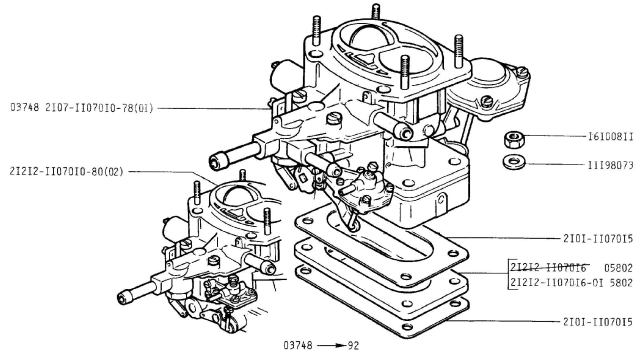

    Como ja dito acima o meu carburador tem uma boia so e é de metal,portanto acredito que seja um Weber.
    Quanto ao site mencionado pelo Gil ja havia comentado no post#76,por onde é falado que este de final 78 é semelhante a de final 20.
    Consegui descobrir no site da Ladaparts as perspectivas abaixo que mostram o meu carburador de final 78 e onde se ve claramente a valvula.
    E nos outros aparecem as diversas ligações e a valvula eletrica.
    O problema é arrumar a valvula eletrica e saber aonde é ligada(eletricamente),mas vamos descobrir tambem

  • #119
    Dentre tantas alternativas de carburador para Niva achei um que tem uma tomada eletrica.
    So não sei pra que Nivas era montado,pais de destino e ano de fabricaçao.
    Na parte inferior da vista explodida tem uma data,não sei se sinifica a data a partir de quando foi montado,no caso parece ser 11/92.
    So para informação.
    [ ] s
    Peter
