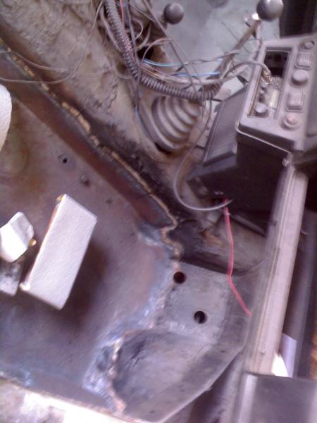

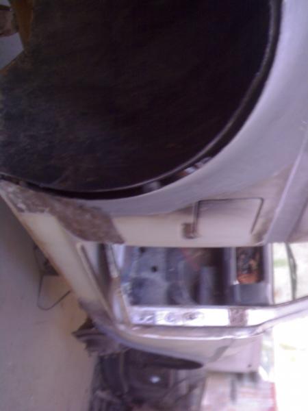

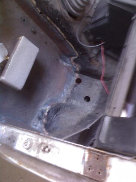

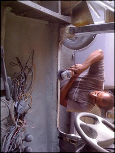

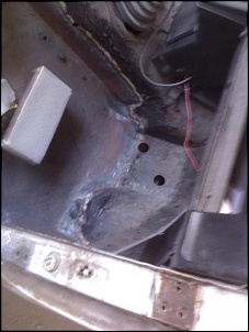

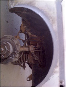

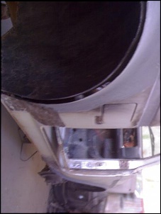

  • #34
    fotos...
    algumas fotos do fundo novo....
    e aproveitei e mandei cortar e depois vamos refazer as abas dos paralamas e cx de roda
    Miniaturas de Anexos Miniaturas de Anexos Como refazer o fundo do Niva-1126_124516.jpg   Como refazer o fundo do Niva-1126_124548.jpg   Como refazer o fundo do Niva-1126_124712.jpg   Como refazer o fundo do Niva-1126_124657.jpg   Como refazer o fundo do Niva-1126_124733.jpg
