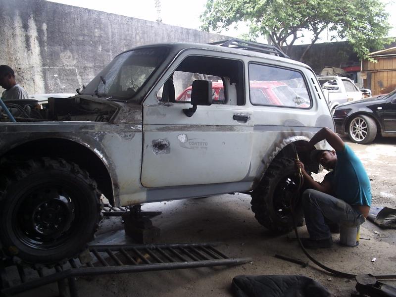

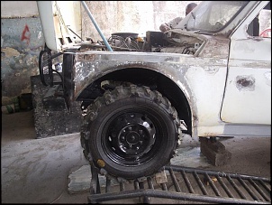

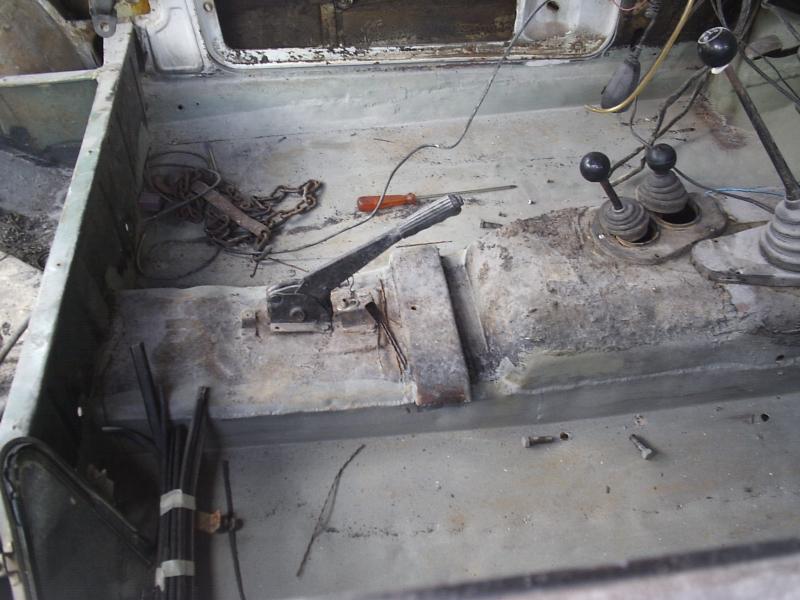

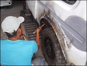

    reforma em andamento....
    fotos dos paralamas cortados por quem entende do assunto!
    Miniaturas de Anexos Miniaturas de Anexos Como refazer o fundo do Niva-p1033656.jpg   Como refazer o fundo do Niva-p1033657.jpg   Como refazer o fundo do Niva-p1033658.jpg   Como refazer o fundo do Niva-p1033676.jpg
  • #45

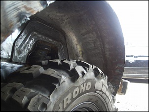

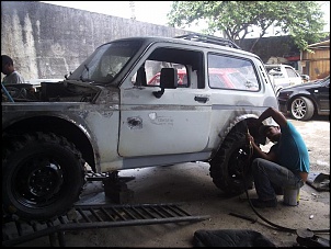

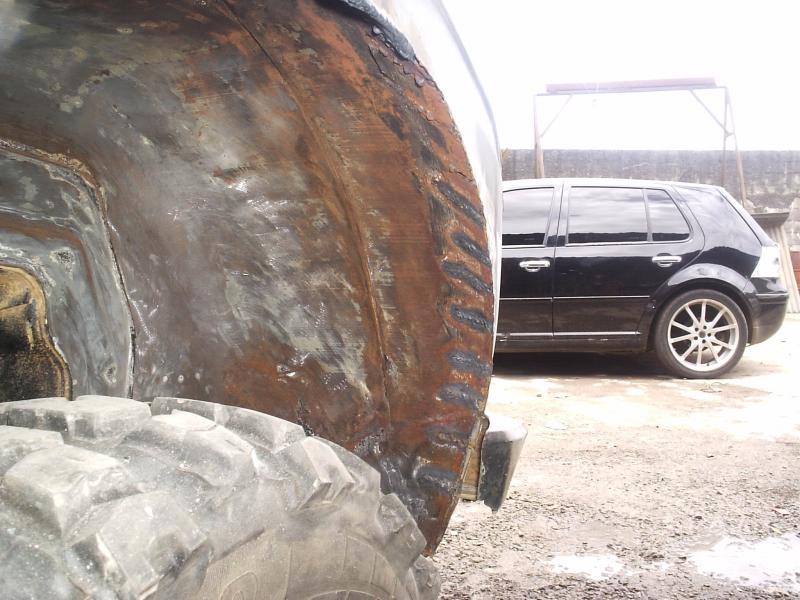

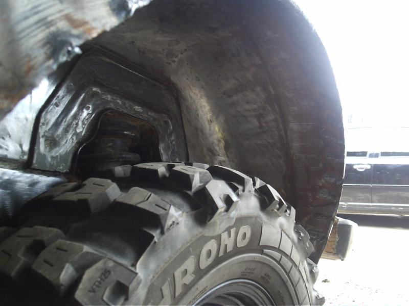

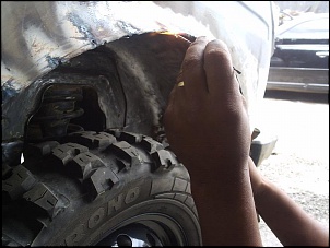

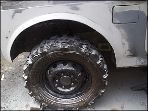

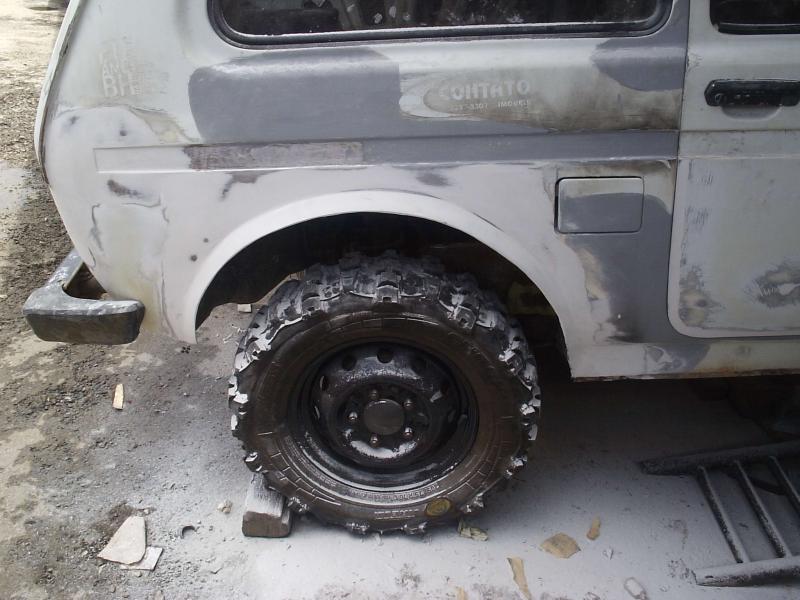

    mais fotos!
    após discutir o caso com o lanterneiro e verificar que os pneus simplesmente "agarravam" na lataria optei por cortar, isso mesmo cortar parte dos paralamas e não rebater como a maioria, e depois foi soldado de forma quase q artesanal um reforço por dentro imitando a dobra original, dando maior resistência e aumentando o vão entre a roda aro16 pneus 100%off road e a caixa de roda, lembrando que após esta reforma o jipe ainda terá sua suspensão retrabalhada e levantada em aprox. 7 cm

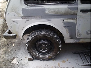

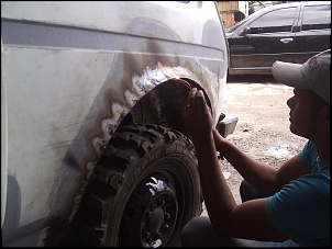

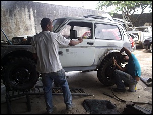

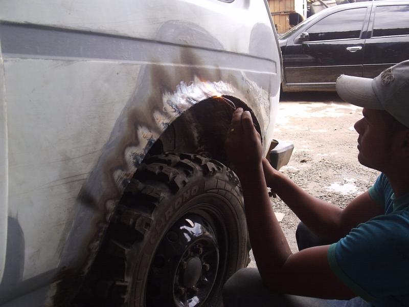

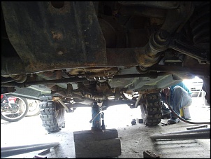

    continuação!
    Foram feitos alguns testes para certificar que os pneus não mais rasparias na lata, coloquei o macaco de um lado e levantei duas rodas do jipe e sobrou uma distância respeitável, mas na prática a teoria é diferente...então preciso levantar ainda mais o Niva, o que vai proporcionar um visual agressivo também...mas quero saber de quem tem o niva com suspensão elevada, perde em muito a estabilidade(se bem que com estes pneus tenho orientação do fabricante a não ultrapassar os 70km/h, pq a estabilidade fica parecendo a mesma de uma galinha bêbada)
