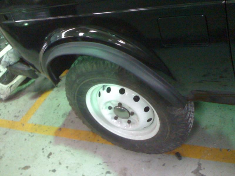

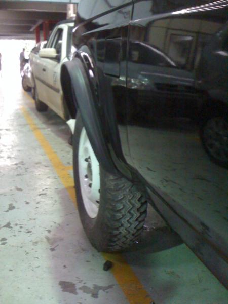

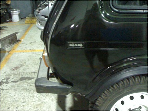

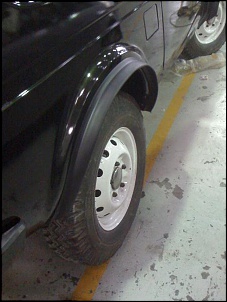

    Enquanto não faço o serviço de capotaria, alguns detalhes sendo resolvidos. Burrinho mestre do freio substituido, e colocação de alargadores de paralama de borracha, dando um ar mais off road e uma maior proteção a abalroamentos. Foto do alargador de paralama da roda traseira direita já colocado.

    Citação Postado originalmente por Alex M Card Ver Post
    Caro Alex;
    Seu Niva esta' merecendo uns alargadores de fibra, desculpe dar palpite, mas estes nao combinam com o capricho que voce esta' dando ao Niva.
    Ja' comprei e vou instalar uns que o Geniva vende, assim que coloca-los, postarei umas fotos.
    Parabens pelo trabalho
    Abracos

    Citação Postado originalmente por SERGIO MOLLO Ver Post
    Caro Alex;
    Abracos
    Concordo com o Sérgio, o seu Niva merece alargadores melhores, estes vão "matar" o capricho do visual do Donatello. Além disso, sei que estes alargadores de borracha sofrem deformações, após algum tempo, ficando tortos.
    Na verdade, o Donatello só vai precisar de alargadores se você instalar rodas bem mais largas do que as originais. Mesmo as rodas do Vitara não requerem alargadores, embora estes possam ser instalados, neste caso. Com as rodas originais, vão ficar até meio estranhos, vai dar a impressão de que pneus e rodas são mais estreitos do que realmente são.
    Gil Roberto
    Niva 95 - "SUVdesenvolvido"
    http://www.4x4brasil.com.br/forum/album.php?albumid=204
    Você não pediu opinião, então vou me abster de dizer o que achei desses "alargadores" (alargadores???).
    Mas, você já viu os alargadores de pára-lamas "by GENIva"?
    http://www.4x4brasil.com.br/forum/sh...1&postcount=43
  • #223

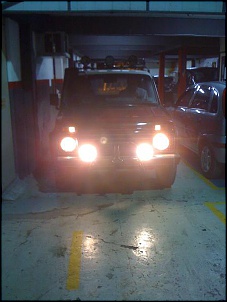

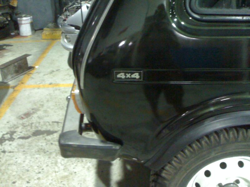

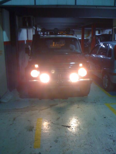

    Bom, já vi que é unanime opinião sobre o alargador hahahaha... eu também prefiro o de fibra, mas a essa altura do campeonato mais 500 pratas (alargador geniva + frete) são um pouco inviáveis. "Então porque não esperou, pra juntar e comprar o de fibra e depois colocar?" De certa forma eu vi um charme nesses de borracha, alem de uma função protetora, mas é aquilo, se eu ver que depois de um tempinho ficou uma merda por ser de borracha, ou eu encher o saco, tiro e penso em colocar o de fibra novamente. Hoje, mais uma volta teste, bem melhorada, já que os devidos problemas de freio e bomba de gasolina foram resolvidos . Amanhã o carro irá para o alinhamento. Enquanto isso fotos da saida da oficina, e dos alargadores polêmicos .

    Citação Postado originalmente por Girti Ver Post
    Olá Alex,
    Concordo com o Girti! Apesar de não ter visto ainda os alargadores em um NIVA com pneus estreitos,acho que dará essa impressão!
    Então sente-se para não cair,he,he,he(lá vai o golpe...)
    Minha sugestão é :
    JAQUE estamos nos sentindo como se o Donatelo fosse nosso(apesar de não estarmos pagando a conta)Compre pneus,rodas e alargadores $
    Brincadeiras à parte... Só para esclarecer,os alargadores estou vendendopor$330,00+$70,00postagem PAC( RJ)=$400,não$500
    O que é o preço de envio! Agora reduzi um pouco o tamanho da caixa,mas mesmo assim é um produto muito delicado,ui,e precisa ser bem protegido!
    O cj que vendi para um ''coleguinha'' do fórum,que mora "lá não sei dadondi" onde não vai transportadora,só correios ou de jegue...
    custou o absurdo de $128 pelo PAC
    O importante é que o Donatelo está lindo,e quase rodando!
    De boa: gosto cada um tem o seu!
    Mas tenho os alargadores de borracha igual ao seu e acho bonito
    E ainda me salvaram quando um amigo chegou muito perto do niva com seu vectra. A borracha apenas se inclinou, abriu o para-choques traseiro dele e nada aconteceu no alargador.
    Se fosse de fibra já teria que ter encomendado outro
