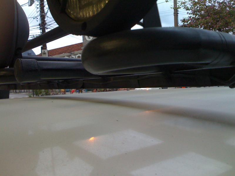

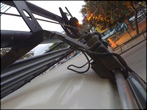

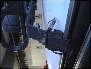

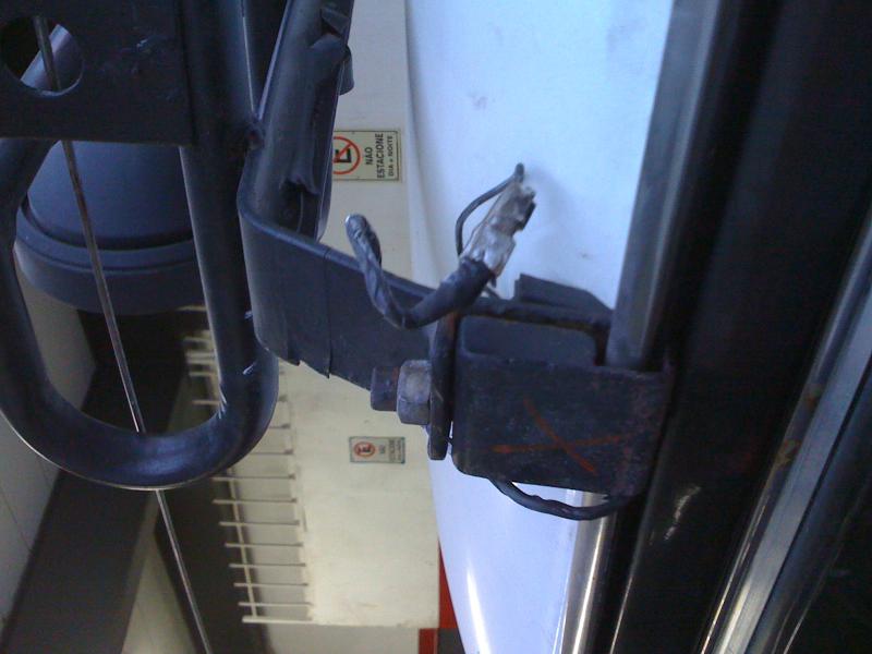

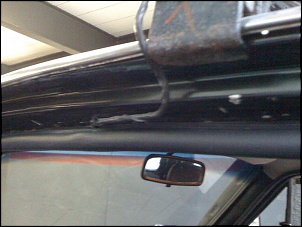

    Instalação fárois do bagageiro

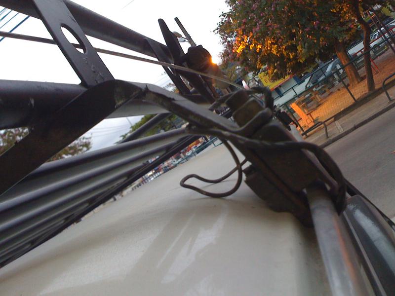

    ;Como o camarada jiuliano pediu, estou colocando umas fotos da instalaçao dos fárois do bagageiro. Na ordem das fotos:
    1- os fios saem de cada uma das lanternas e são colados com fita isolante preta pelo bagageiro, para eles não ficarem soltos, e vão passando pela parte da frente do bagageiro, se juntando os do primeiro farol ao do terceiro farol.
    2- Os fios juntos descem enrolados no prendedor do bagageiro para a porta. (visão pela frente)

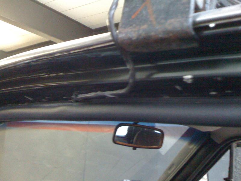

    3- Os fios se conectam a outro fio vindo pela borracha da porta do motorista, que dá no painel, ligando-o a seu botão. O botão que utilizei para o conjunto de fárois foi o da direita, em cima do local do rádio, o da esquerda utilizei pro farol de milha.(visão lateral/traseira)
    4- Fio que entra pela borracha da porta. Quando bato a porta, devido a borracha, não amassa o fio.
    Devo prender o fio enrolado no prendedor do bagageiro com fita isolante, pra ficar menos solto. Ainda não fiz isso pq vou repintar esse prendedor com um X.
    Espero ter ajudado, se alguém precisar de mais explicações é só perguntar. O fato de não parecer que passam fios é o bagageiro, os fios e as fitas serem pretas. Só de perto se consegue ver os fios passando.

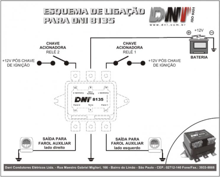

    Alex, tudo muito bonito, tudo muito bacana, mas...
    1 - Ao circular com o seu NIVA, mantenha o conector, que aparece junto ao prendedor (suporte) do bagageiro "X", desligado, para evitar problema com os "homi". Ou então, coloque capas nos faróis do bagageiro. Transitar nas vias públicas com faróis no bagageiro EM CONDIÇÕES DE USO é proibido e sujeita o infrator a multa e retenção do veículo.
    2 - Faróis de milha ("
    o da esquerda utilizei pro farol de milha") só podem ser acionados em conjunto com o farol alto. Ou seja, não podem acender de forma independentedo farol alto. A penalidade é a mesma sa situação acima.

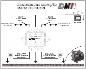

    3 - Suponho que o acionamento, tanto dos faróis do bagageiro como os faróis de milha, seja através de relés (imagem 1) de potência adequada e seus circuitos protegidos por fusíveis compatíveis com a sua potência. Se estiverem ligados diretamente aos botões que você mencionou (e que é proibido), o contato dos mesmos e o fusível ao qual estão ligados (os botões) não vai aguentar. Haverá sobreaquecimento e risco de incêndio.
    4 - Me parece (olhando as fotos) que para os faróis do bagageiro só vai um fio (positivo), neste caso o aterramento se dá pelo bagageiro, correto? Nesse caso o bagageiro está bem aterrado? O contato dele com a lataria do veículo se dá de forma adequada? (a tinta é isolante)
    Um ponto de aterramento com mau contato (resistência elevada) provocará um aumento da corrente, criando um ponto quente no local o que ocasionará corrosão prematura, além de mau funcionamento dos faróis.
    5 - A fita isolante não vai descolar?

    Alex, valeu pelo post.
    Fiz a instalação seguindo os moldes da sua e aproveitei para conferir se o eletricista estava fazendo conforme o camarada Bacalhau postou, e ele colocou o fusível antes do botão, ficou uma beleza, agora tenho ficar ligado em outra dica do Bacalhau para não tomar uma multa.
    valeu!!!!!
