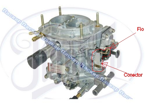

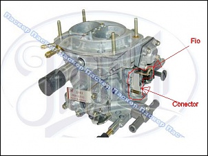

    comprei um carburador novo da Ladaparts.ru, do modelo correto para o meu carro.
    O carburador chegou e é exatamente igual ao original, exceto por um detalhe: um conector com um fio, que é ligado a um contato na base do parafuso de ajuste da marcha lenta. Na peça instalada no meu carro, o conector e o fio foram removidos. Olhando com cuidado, vi que o contato ainda está lá.
    Então estou com um problema: aonde ligo este fio???
    A base do parafuso de ajuste da marcha, onde está ligado o final do fio, parece fazer contato com uma alavanca, que no momento não me recordo se é a do acelerador ou a do afogador.
    Então... alguém saberia me dizer para que serve esse fio/contato?
    Um abraço,
    Valdomiro
    PS: Anexei umas fotos tiradas do ladaparts.ru apenas para ajudar a entender. A primeira é do modelo do meu carburador. A segunda é só para visualizar melhor o conector. Este final de semana vou tentar tirar uma foto em close do contato.

    Não seria o fio da agulha magnética da lenta? Se sim...acho o fio é ligado na bobina de ignição...acho. A bobina ficou ready to go....a agulha é liberada.

    Oi Rones,
    não, não é o fio da agulha magnética da lenta. Esse aí SAI da macarronada geral e VAI para a válvula no carburador (nas fotos, a tampa preta mais à esquerda esconde o conector da válvula).
    O fio do qual estou falando SAI do carburador e VAI para algum lugar, isto é está conectado ao carburador, mais precisamente a um contato na outra ponta da parafuso de regulagem da marcha lenta.

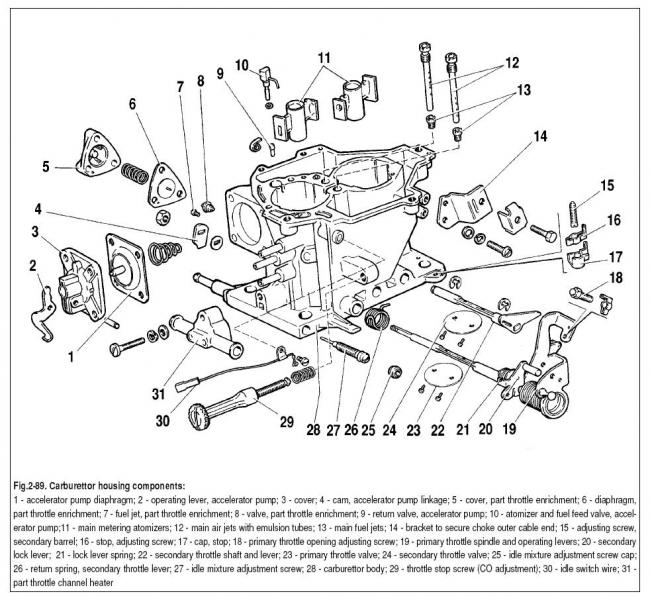

    Valdomiro, desisto Talvez o anexo te ajude...
    []s...

    Ajudou!
    Já sei que o fiozinho é o "idle switch wire" (no. 30... tem outros desses diagramas por aí?). Daí Mestre Google me mostrou o documento que anexei aí em baixo.
    TALVEZ este fio seja simplesmente o aterramento da nossa famosa válvula eletromagnética da marcha-lenta.
    Faz sentido pois de certa maneira o carburador está "mais ou menos" isolado e não serve muito bem como "terra" da válvula.
    Não faz sentido, porque minha válvula ( ) atual sempre funcionou bem sem esse terra.
    O mistério vai se desfazendo...
    Valeu!

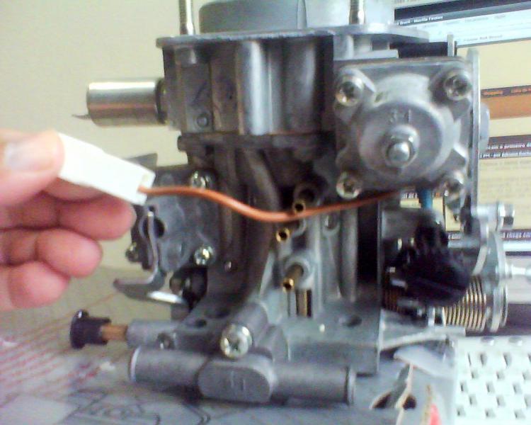

    Fotos do fio
    A quem interessar possa.
    Miniaturas de Anexos Miniaturas de Anexos Fio do carburador-21053-1107010-20_idle-switch-wire_1.jpg   Fio do carburador-21053-1107010-20_idle-switch-wire_2.jpg   Fio do carburador-21053-1107010-20_idle-switch-wire_3.jpg
    Citação Postado originalmente por VKASP Ver Post
    ...tem outros desses diagramas por aí?
    Vários Mas boa mesmo é a fonte... http://www.turbo-nutter.com/index.htm#Manuals
    Acho que no 1.7 part 1 pág. 50, tem a resposta... pelo que entendi, quando tu solta o acelerador a rotações altas, ele aterra esse fio e corta o combustível da lenta... melhorando consumo e freio motor... muito legal mesmo...
    Diga-se de passagem, tem módulo de injeção eletrônica programável por aí que não faz isso...........
    Aos entendidos... isso é uma característica "comum"?? Ou uma puta gambi de fábrica russa genial???
