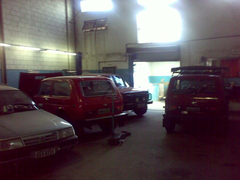

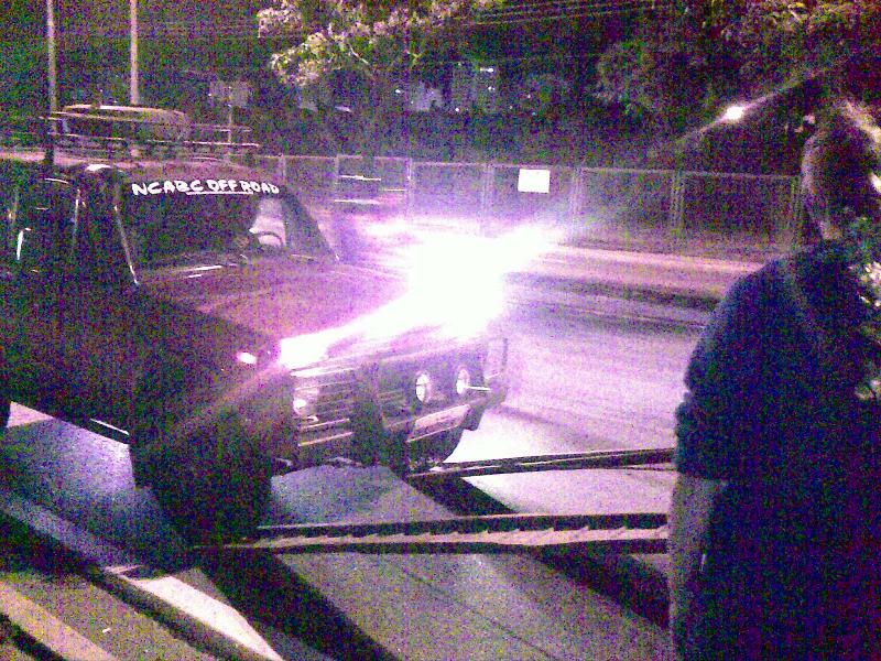

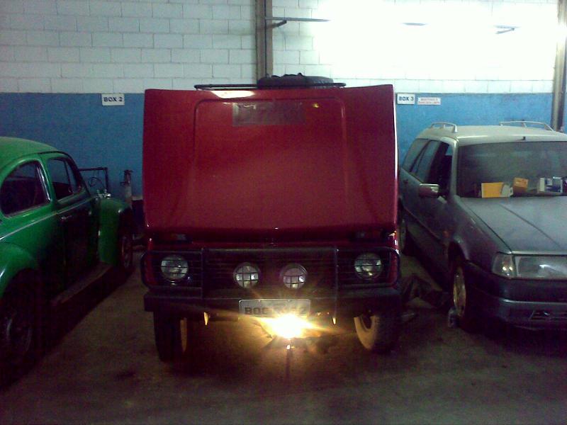

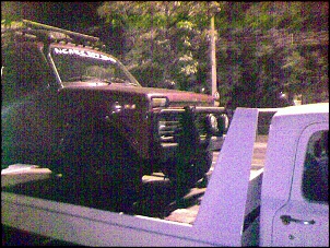

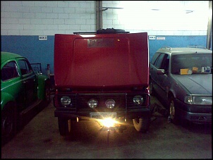

    É muito bom ver esta familia se mexer mais achoq ue eu não nasci para ter Niva não é possivel bem depois de todos estes relatos e tudo mais. Levei para a mac Lada o Carro foto 1. Bem marcão super gente boa e me cobrou 200 reais para guinchar e trocar o cilindro inferior. Legal né
    Bem mais saio com o carro de lá com a embreagem boa mais dificil de engatar não irei contar o resto por que não gosto de julgar ninguem. Bem mais o carro estava pronto para andar segundo os dados fornecidos. Muito dificil engatar segunda primeira quase impossivel. Mais la fui eu com autorização. Só que la pelas sete horas acontec uma coisa que nem o meu fusquinha 66 me fez passar travei uma avenida inteira para quem conehce parei a avenida em frente ao terminal sto antonio em Sorocaba por que?
    Simplesmente um estouro embaixo e nada zero de cambio so barulho de coisa estourada. Ou seja me ferrei!
    Bem a niva agora esta num lugar secreto e pode por muito secreto mesmo sendo analisada mais tudo leva a cre que o cambio estourou mesmo.
    Fotos da sequencia são as ultimas da Niva antes de ir para este lugar secreto que ja nao sei se saira de la de novo.

    Olá, Revoltz.
    É lamentável o que vem acontecendo com sua viatura. Também não dá para avaliar muita coisa, assim, pela internet.
    Mas, como dizia o meu avô: "Não adianta chorar sobre o óleo derramado do câmbio quebrado." (Putz, esta foi infame)
    Mas, caro amigo, acho que para início de conversa, você deveria começar a mudar a sua atitude. Não adianta ficar chorando: "...Não nasci para ter NIVA..." Assuma uma atitude mais positiva e prática. Bem sei o que você deve estar sentindo. Já tive vontade de chamar um caminhão de sucata para levar o Pangaré e todo o resto (coitado, não é culpa dele). Já tive vontade de sentar do lado dele e chorar (não ia resolver nada). Já tive e ainda tenho vontade de incendiar o "Galo" num latão de óleo queimado (talvez ainda faça isto). Mas nada disso vai resolver o "pobrema".
    O que eu não entendo é o seguinte: Você tinha o seu carro dentro de uma oficina aparentemente especializada em NIVAs, pois vi três bem juntinhos (seria desmanche?) Estava lá, pelas suas palavras, trocando o cilindro de embreagem. Pelas suas próprias palavras: "Muito dificil engatar segunda primeira quase impossivel". Então, porque diabos você saiu de lá com o carro assim? Porquê você não pediu para o "super gente boa" avaliar a situação e ver qual o problema?
    Ali em cima escrevi "oficina aparentemente especializada" porque também não entendi porque deixaram você sair com o carro neste estado, se até uma criança de três anos podia prever que ia dar M&RD@.
    Revoltz, talvez você se chateie pela minha sinceridade, mas falo com amizade:
    MECÂNICOS não têm que ser "super gente boa". MECÂNICOS têm que ser profissionais eficientes e responsáveis. No meu ponto de vista, um MECÂNICO tem mais responsabilidade do que um médico. Se um médico errar, ele pode matar, normalmente, UM paciente. Se o MECÂNICO errar, ele pode matar todos os que estiverem dentro do carro e mais alguns ao redor. (grafei, propositalmente, mecânico com caixa alta para diferenciar dos mexânicos que existem por aí).
    Para terminar e já que você perguntou, creio que a causa da quebra do seu carro lá pelas sete horas, foi devido ao travamento de uma pecinha que é fundamental para o bom funcionamento de qualquer veículo. Essa peça fica bem ali entre o volante e o banco dianteiro esquerdo. Chama-se MOTORISTA (grafado em caixa alta pelo mesmo motivo). Um MOTORISTA consciente e responsável não deve apenas saber movimentar um carro e dirigir conforme o Código de Trânsito. Ele deve estar atento aos sinais que o seu veículo fornece. Deve saber "ouvir" o que o seu carro diz. Ao primeiro sinal de anormalidade, deve parar a sua viatura em um local adequado e averiguar o que está acontecendo. Não sabendo ou não identificando o problema, levar para que alguém capacitado o faça. Às vezes um problema identificado na sua fase inicial torna-se fácil e barato de resolver, mas, em caso contrário, pode se tornar bem di$pendio$o e FATAL.
    Não se chateie com as minhas palavras, não estou aqui para lhe criticar ou a qualquer outro. Estou me dirigindo a você nos mesmos termos em que me dirigi há um tempo ao meu filho, quando ele fez uma c@g@d@ certa vez, recém-habilitado.
    Desejo que você consiga superar essa fase o mais breve possível e possa, logo, estar alegre e saltitante confraternizando naquela "rodinha" esfuziante de Sorocaba, rindo muito de tudo isto.
    Uma última pergunta: Foi verificado o nível de óleo da caixa?
    Receba o meu solidário abraço.
