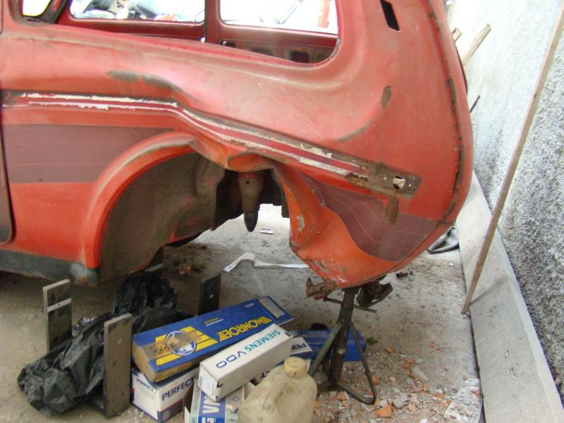

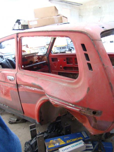

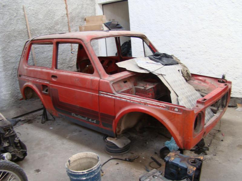

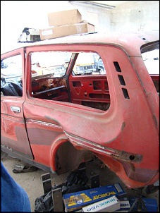

    Carroceria para a reforma
    Ola amigos...
    voltando pra postar mais um passo para a reforma...
    To anexando umas fotos da provavel carroceria que vou utilizar no meu niva...
    vou continuar usando meus docs...
    pois vou remarcar essa carroceria...
    mas ja estou quase que desistindo do jateamento...
    vai direto para a pintura e funilaria...
    Miniaturas de Anexos Miniaturas de Anexos Niva - Reforma do zero...-dsc01556.jpg   Niva - Reforma do zero...-dsc01557.jpg   Niva - Reforma do zero...-dsc01558.jpg   Niva - Reforma do zero...-dsc01559.jpg   Niva - Reforma do zero...-dsc01560.jpg
