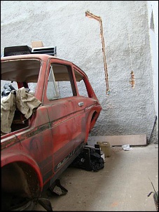

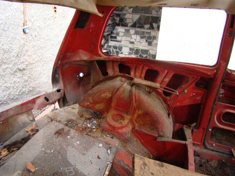

    Amigo Glausians, olhando para foto de como ficou sua vtr após o acidente, e a foto da carroceria que voce pretende trocar, acho que voce poderia verificar a possibilidade de trocar só o teto e talvés a frente da sua própia carroceria usando essas partes da outra carroceria (vermelha), pois pelo menos pelas fotos parece-me que sua carroceria original não têm podres, e a outra tá bem feinha.
    E essa história de que carro monobloco quando troca a frente não fica bom, é pura balela, se o serviço for realizado por gente competente e com equipamentos certos, fica muito bom mesmo.
    Quanto a jateação, existem vários métodos e equipamentos diferentes para isso, realmente alguns métodos são capazes de amassar a lataria e até furar, tamano é o desgaste que eles causam, porém se voce levar a um profissional no assunto, com certeza ele irá verificar qual é o método mais indicado e ficará bom sim.
    Dê fato é preciso usar um tratamento adequado no material após o jateamento, geralmente um líquido fosfatizante que converte óxido ferroso em óxido neutro, gerando um almágma que isola a superfície do material do oxigênio do ar (FERROX).
    Nada que um bom pintor não tire de letra...
    Abraços e boa sorte.

    HÁ........ia me isquecendo de dize........
    É ISSO AÍ....NÓIS CAPOTA MAIS NÓIS NUM BREKA.......
    essa outra carroceria que peguei tem menos podres que a que eu capotei...
    so que a capotada eu tava fazendo uns tratamentos pra diminuir os podres...
    e tbm tenho planos para essa carroceria capotada
    Usuário Avatar de Savius
    24/02/2007
    107
    Há.....tá...
    Pensei que fosse o contrário, mas de qualquer forma não desista não, camarada, vai dar um pouco mais de trabalho mas voce ficará com a viatura novinha.
    Aproveite que vai ter que mexer em tudo e deixe sua Vtr do jeitinho que voce gosta.

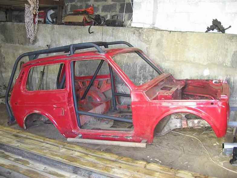

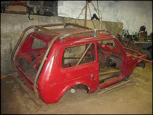

    eu tbm quero o motor mais forte devido a gaiola de proteçao que pretendo fazer...
    Vai anexo a ideia do projeto da gaiola...
    Esse é um niva modificado na russia...
    Adorei a ideia dos caras...
