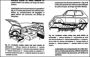

    Voltando ao tópico, eu acho que o NIVA tem um chassis soldado à carroceria. Pelo menos era isso que eu estava fazendo no Pangaré antes do "galo" decidir virar um C* de cana.
    Porém (tem sempre um porém), no Manual do Mecânico do NIVA, no capítulo que fala sobre a estrutura, não aparece a palavra "chassis" e sim "reforços".
