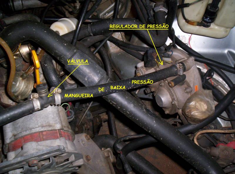

    Se na gasolina ele estiver normal, provavelmente, a saída de GNV está restringida (passando pouco gás). Ou seja, na mangueira de baixa pressão, entre o regulador de pressão e o carburador, normalmente, tem uma válvula (tipo rosca), verifique se ela não está muito fechada (VER FOTOS).

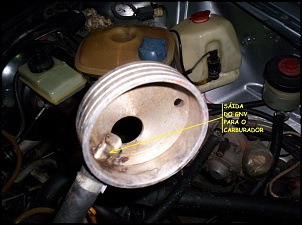

    Outro ponto, no GNV deve-se diminuir a entrada de ar no carburador. Normalmente é colocada uma peça, entre o filtro de ar e o carburador chamada, por aqui, de mesclador (VER FOTOS). Na falta do mesclador e como o NIVA tem afogador, no GNV, use o afogador puxado, para diminuir a entrada de ar. Verifique isso.
    Numa boa, mas para esta peça ser chamada de mesclador tem que melhorar muito, mas muuuuuuuuito mesmo!

    Ó Ilustríssimo Guru dos Gurus, Iluminado Mestre Sukys. Perdoai-nos, os pobres de espírito e ignorantes mortais. As informações que repassei me foram ditas por outro ignorante que nem eu, que é um simples engenheiro mecânico, que trabalhou muitos anos na Petrobrás e é dono de uma empresa que instala kits de GNV em veículos em Fortaleza. Aliás, essa empresa é uma das pioneiras nesse setor naquela capital cearense. Mas como ele é apenas um subdesenvolvido nordestino, que tem uma sorte danada, pois instalou seus kits de GNV em dois veículos meus que nunca deram problemas no que se refere aquele combustível. O primeiro, um Verona 1.6 que funcionou comigo exclusivamente no gás natural por seis anos sem qualquer manutenção e o segundo e atual, uma Quantum 2.0 (onde tirei as fotos daquela gambiarra que eu cometi o sacrilégio de chamar de mesclador, perdoe-me, ó erudito ser), que também funcionou por cinco anos (até o ano passado) quase que exclusivamente no GNV, também sem qualquer manutenção e sem me deixar na mão no que se refere ao funcionamento com aquele combustível. Tão sortudo é aquele cabeça chata que "está absolutamente errado", que de todos os proprietários de carro que eu conheci quando morava por lá e que usavam o kit de GNV instalado por ele, nunca ouvi nenhuma reclamação.
    Mas, afinal, quem sou eu para avaliar isso? Tanto tempo longe do Sul Maravilha, acabei também emburrecendo e tendo os poucos neurônios restantes desidratados pelo Sol do sertão.
    Mas, é muito simples, basta ligar o carro no GNV com a entrada de ar totalmente aberta e fazer o mesmo teste com ela mais restringida e ver como funciona melhor. No meu carro, no primeiro caso, o motor nem se mantém funcionando.
    Talvez, ainda falte muuuuuuuuuuuuuuuuuuuuuuuuito mesmo para aquela gambiarra, que eu cometi o sacrilégio de chamar de mesclador (foi assim que me foi apresentada), melhorar, mas funciona muito bem. Meu carro é uma Quantum 2.0, carburada. Com aquele mesclad... ops, desculpe, com aquela trapizonga, fazia, na cidade, uma média de 11 a 11,5 km/m3 de GNV. Se usasse um mesclador de verdade, melhorado, talvez fizesse (quem sabe?) 20 km/m3.
