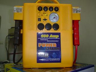

    Em relação ao aparelho que você colocou foto, eu preferiria comprar uma boa bateria, dar uma revisada na elétrica e, quem sabe, um bom alternador.

    Bom, posso dar minha contribuição. Sofri muito com isto e gastei também.
    Troquei tudo, testei cada fusível e seus acessório corespondente e no final vi que era o cabo que sai do alternador para a bateria que estava ruim e frouxo. Tudo isto num Monza de minha mulher.
    Comprei um aparelho chamado Start Jumper. Ele dá um coice na bateria e faz ligar na marra. É muito útil. Pode ser encontrado na Planet Imports ou as vezes no Mercado Livre. Já me tirou de boas. Vale cada centavo.
    http://www.ferramentasplaneta.com.br...8-715c06e37451
