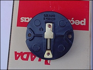

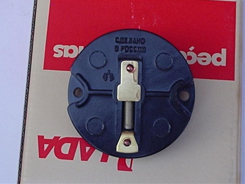

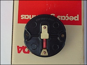

    O rotor para veículos com platinado tem uma potência de 5,12 OHMS a 5,61 OHMS, e o rotor para veículos de ignição eletrônica tem uma potência que varia de 1,00 OHMS a 1,51 OHS.
    Geralmente os rotores têm cores diferentes ou a bobina de resistência é cinza (ignição eletrônica) ou vermelha (platinado) conforme anexo.
    Miniaturas de Anexos Miniaturas de Anexos rotor distribuidor-rotor_ignicao.jpg   rotor distribuidor-rotor_platinado.jpg

    Potência não, resistência, e o valor não é de 5,12 Ohm, pode multiplicar isso por 1000, já que a resistência típica é em torno de 5.000 Ohm (ou 5kOhm) com tolerância de uns 10%.
