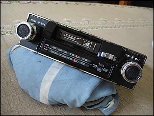

    Seria um TKR Máscara Negra?
    Quem nem sabe o que é, ou melhor, foi isso aí, pergunta para o papai.
