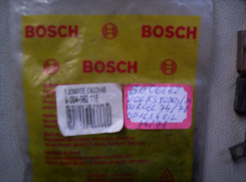

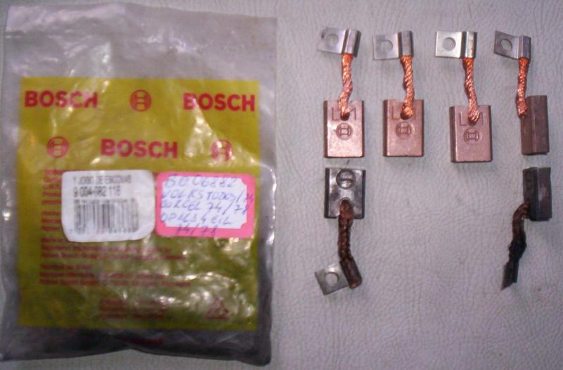

    Escovas para o motor de arranque
    Não lembro de ter visto esta dica...
    Descobri hoje.
    Escovas para o motor de partida: BOSCH código 9 004 082 116
    Aplicações: OPALA 4cc - 74 a 78 / BELINA I e CORCEL I - 74 a 78 / MAVERICK 6CIL / VOLKS - 72 em diante / ...E agora, NIVA
    Preço: R$ 10,00 (Nova Russas - CE)
    Obs.: Embalagem com 4 unidades
    Na Sarancar (http://www.sarancar.com.br/detalhes.asp?cod=2182): R$ 20,00.

    Que sorte!!!
    Citação Postado originalmente por BACALHAU Ver Post
    Descobri hoje.
    Miniaturas Anexadas
    Bela dica, pelo menos pra mim que tirei o arranque fora da viatura ontem e vou desmontá-lo essa semana.
