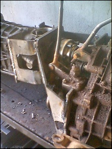

    Bacalhau, acredito q esse acopamento rigido a qual os camaradas se referem, consiste em unir o cambio + a cx de redução tornando as "uma peça só", achei aqui no forum uma foto (foto Robertofs). Tanto isso como um terceiro coxim, na minha opinião trariam efeitos colaterais
    Tb uso o acoplamento feito pelo Jossano, mto bom, e tirar a cruzeta e coloca-lo, sem nehuma adaptação, de 0 a 120km/h sem vibrações
    flw

    Citação Postado originalmente por ferchina Ver Post
    flw
