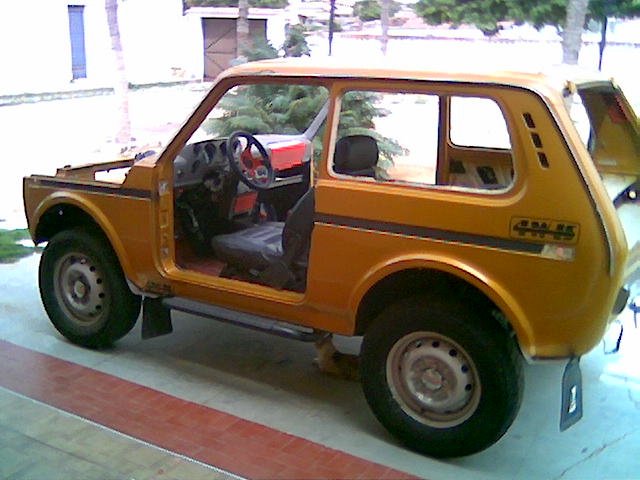

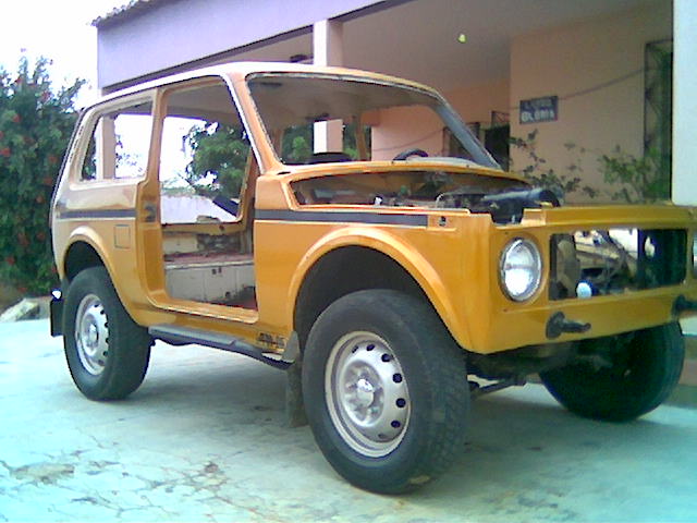

    Infelizmente só tenho estas fotos, no momento. Como estou reformando, ou melhor, refazendo o Pangaré, já retirei os estribos.
    Os meus estavam fixados nos apoios de levante. Não se iluda, os mesmos são muuuiiito fortes. O assoalho e boa parte das longarinas estavam podres, mas esses suportes estavam com alguma ferrugem mas em ótimo estado. Vou ver se tiro umas fotos amanhã e posto aqui. O problema é que eles são soldados no assoalho, então se ele não estiver em bom estado...
    Espero ter ajudado
    [ ]s do BACALHAU

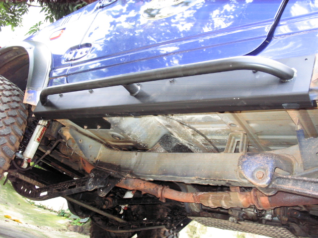

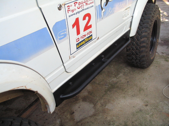

    Povo... eu fabrico estribo ( na verdade rock-sliders) p/ samurai..
    a diferenca destes p/ estibo tubulares é que ao contrario dos tubulares eles nao roubam vao livre do solo e ao encontrar um obstaculo protege toda a caixa de ar... a chapa usada é de 3.25mm e fica muito resistente, a estrutura tubular serve de apoio ao pés e tb de protecao contra barrancos por exemplo
    posso bolar um no mesmo formato p/ os nivas, mas preciso de um niva aqui p/ tirar medidas e fazer um molde, se alguem de BH interessar, basta me contactar..
