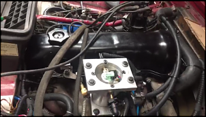

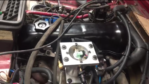

    Amigos, isto já é realidade aqui em Minas, pois temos um "maluco" no grupo Nivas Gerais 4x4 que projetou e instalou uma injeção eletrônica no Niva dele (usou a injeção do Palio). Ele instalou o módulo debaixo do banco do passageiro para evitar água (acho até que isolou este novo compartimento).
    Ele refez o chicote algumas vezes até ficar perfeito e teve diversos problemas para configurar o chip (principalmente na marcha lenta)... Só resolveu depois que consegui para ele um contato direto com um engenheiro elétrico da fábrica da Fiat que trabalhava justamente com o sistema de injeção do Palio. Ele contou sobre o projeto do Niva para o engenheiro e os dois trabalharam juntos (o engenheiro ficou tão curioso quanto empolgado com a idéia de colocar uma injeção eletrônica num motor Russo da década de 70 - o motor do Niva foi fabricado nos anos noventa, mas este projeto da Lada é da década de 70. Aliás, a Lada tem um pouco da Fiat no sangue, já que ajudou a criar o Niva e foi justamente por isso que nosso amigo escolheu a injeção do Palio)... Bom, de qualquer forma, os dois tiveram que gastar muito tutano para criar, isso mesmo, criar um chip novo para este módulo instalado no Niva, mas conseguiram.
    Ps.: O nome deste niveiro é Leo Stief (ele é fera em motores e já trabalhou com preparações de motores aspirados de Opala e Dorjão para competições de lancha). No site do grupo tem várias adaptações criadas por ele (vejam no www.nivasgerais4x4.com.br). O motor do Niva dele também foi modificado para 1.7 trocando os pistões (se não estou enganado, ele foi o primeiro a fazer tal modificação num Lada).
    Depois, vou pedir e postar aqui umas fotos deste motor injetado.
