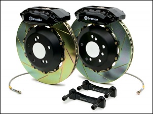

    Em Off Road, disco com furos é o menos apropriado, e a questão é muito elementar:
    -Entra na estada de terra (ou asfalto), acelera, e o barro acumulado e se ainda mole vai saindo em doses homeopáticas por causa da força centrífuga, e isso terá duas serventias para o freio que JÁ ESTAVA em condições de uso: diminuir a eficiência do freio até sabe-se lá quando, e atuar como lixa, desgastando disco e pastilha sem necessidade.
    -Entra na estada de terra (ou asfalto), acelera, e o barro acumulado mas com alguma consistência ficará por lá mesmo, e com o calor gerado nas frenagens se transformará em tijolo, e só sairá de lá na base do martelo e talhadeira.
    Off Road com muita velocidade (rally, por exemplo) = disco duplo com ranhuras de auto-limpeza (quando usado no barro requer manutenção constante para evitar a fábrica de tijolos)
    Off Road com velocidade moderada (raid, por exemplo) = disco sólido com ranhuras de auto-limpeza
    Off Road na base da reduzida ou em baixa velocidade = freio pra que se o jipe mal sai do lugar?
    Miniaturas de Anexos Miniaturas de Anexos Freio a disco perfurado-brembo.jpg
    Nivóide,
    o lance então é o disco original com ranhuras...
