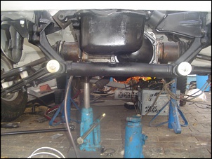

    27 de maio:
    -diferencial dianteiro aberto;
    -Nêga, minha tutora, me explicando como montar o diferencial;
    -Tudo em seu lugar, inclusive bandejas.

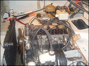

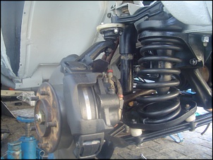

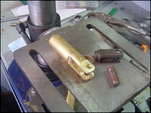

    7 de junho, é hora de fazer o carro parar:
    - discos novos e pinças pintadas, limpas e devidamente retificadas;
    - tubulações de freio e embreagem novas. Vai ficar de cobre por um tempo, mas espero trocá-las por aço assim que possível. O hidrovácuo e cilindro mestre são de Kadett, e o fluxo cruzado foi eliminado, com um pistão para as pinças auxiliares dianteiras e outro para as pinças principais dianteiras e tambores traseiros. A falta de um alicate dobrador de tubos deixou esse serviço bem porco mas, paciência.
    - roda dianteira direita;
    - as duas últimas fotos: lado a lado, a gambiarra que eu tinha feito com a haste original de acionamento do freio do Niva para acoplamento ao servo-freio do Kadett, e uma nova peça, feita em latão, made in "oficina do Cavalcante". A peça foi feita a partir de um tarugo de latão, usinado em furadeira de bancada com limas rotativas. Só não ficou melhor por falta de uma mesa coordenada...
    Miniaturas de Anexos Miniaturas de Anexos -dsc00012.jpg   -dsc00015.jpg   -dsc00011.jpg   -dsc00086.jpg   -dsc00087.jpg

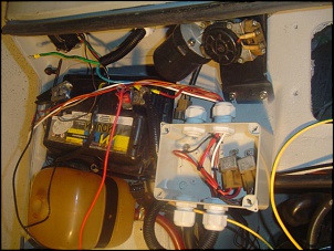

    Ainda no fim de semana de 7 de junho, começa a parte que eu gosto: a elétrica! Até aqui, nada de novo. Só desmontei tudo e recuperei o que tinha a ser recuperado. Agora é que as novidades começam a aparecer.
    -alternador e motor de arranque;
    -caixa estanque para os relés de partida e da luz do alternador (essa é a pior foto de todas, porque foi o Manfredi que tirou...);
    -uma visão geral de como a coisa tá ficando;

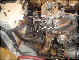

    -coletores, carburador (mini-progressivo) e saída do escape, montados;
    -outra caixa estanque, maior, para os relés, barramentos de alimentação, caixa de fusíveis nova, com fusíveis de lâmina e toda a maçaroca de elétrica. Esta fica no lugar do espete.

    Como é que é ? Usinou tudi aquilo na furadeira com lima rotativa ????
    VC É MEU HEROI !!!!
    OH CABRA MACHO

    Citação Postado originalmente por alexandre roveri Ver Post
    VC É MEU HEROI !!!!
    OH CABRA MACHO
    Cara, e não é pra me gabar não, mas levei pouco mais de duas horas e só duas limas... Isso porque derrubei uma no chão sem querer e ela quebrou na hora. Vc vai querer me matar, mas eu tirei 5 décimos por passagem. Latão é um doce pra usinar. O que demorou mais foi pra fazer a rosca no furo M-10, que tem uns 40 mm de profundidade...
    Na verdade o que eu fiz foi simplesmente olhar pro material a ser retirado e calmamente falar: Pede pra sair, senhor 5 décimos, pede pra sair!

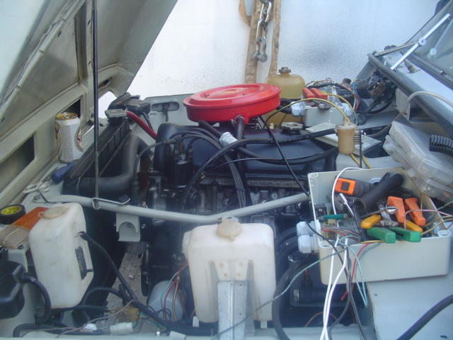

    Continua o fim de semana de 7/6:
    -mais coisas no lugar, e ferramentas jogadas pra todo lado...
    -de novo, de outro ângulo;
