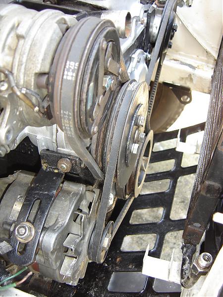

    Fábio,
    Pela foto dá pra ver o que foi feito.
    Mas com relação ao seu alternador, só vendo pra dizer alguma coisa. Mas não é difícil não.

    Foto
    Citação Postado originalmente por Flugêncio Ferreira Ver Post
    Fábio,
    Esqueci!!! mas agora vai.

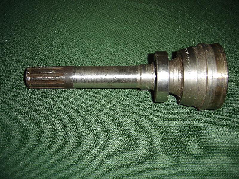

    Agora vai entender
    Irineu,
    Para a externa foi criada uma homocinética mista; bojo, gaiola, aranha e esferas da homocínetica do VW Santana. O estriado foi substituído pela ponta de eixo do CJ, como na foto.
    Os semieixos foram apenas encurtados
  • #81
    agora entendi (acho)!!!
    Irineu,
    Valeu Flugêncio, pelas fotos agora ficou mais claro, eu até imaginava que fosse isso, mas por via das dúvidas é melhor perguntar né. não vá se incomodar mais qualquer dúvida vou esclarecendo aqui, ok.
