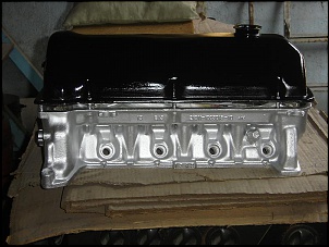

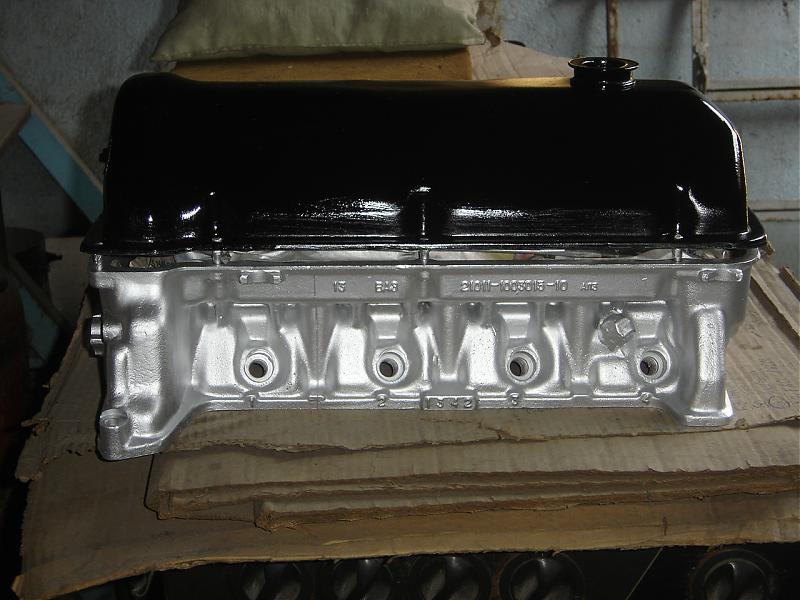

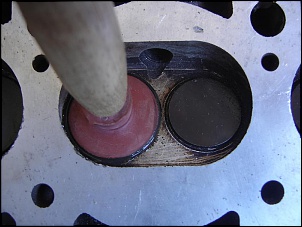

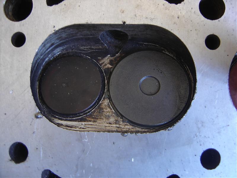

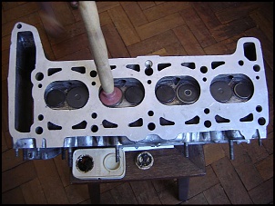

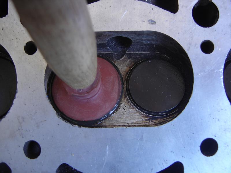

    Cabeçote
    Cabeçote com valvúlas de admissão maiores (40mm, a do Niva são 37mm) da H100.

    Citação Postado originalmente por Flugêncio Ferreira Ver Post
    Flu Flu, Pergunta de "GuinOrante"
    1- Qual a vantangem de valvúlas de admissão maiores;
    2- Como se dá adaptação.;
    3- Custo destas válvulas e retentores no mercado.
    Vc já fez as contas, de quantos cavalinhos, ops, jeguinhos, seu Biva ganhou? após essas mudanças?
    P.S. Indo na onda da Amêndoa , o gabarito de 153 mm expressa com exatidão as medidas... Acchei muito bom....
  • #59
    Usuário Avatar de Flugêncio
    13/07/2006
    60
    1,480
    Fábio,
    1- Vai "encher" melhor o cilindro;
    2- Cortar e refazer a haste das valvúlas para ficar igual a original, trocar as sedes de valvúlas;e
    3- Cada valvúla em torno de R$50,00
    - Certa vez conversando com uns "entendidos" em motores e mostrando o que estava sendo feito no motor (valvúlas, rebaixamento, pistões 84mm, carburador 2E, descarga, polia regulável, ignição), achou-se que ficará um pouco acima dos 100CV, próximo a um AP.

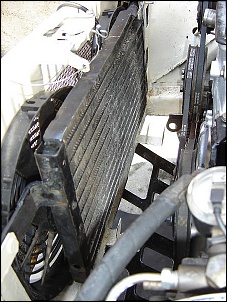

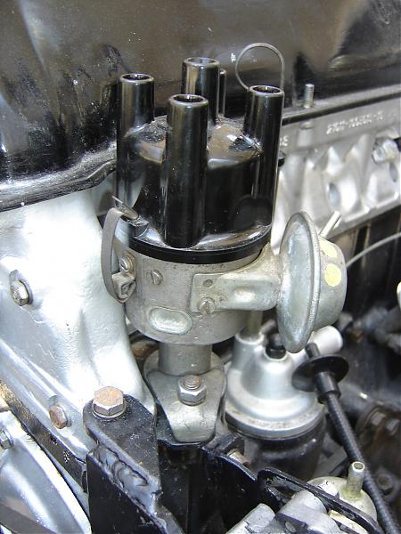

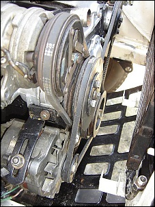

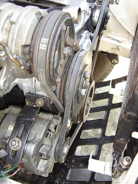

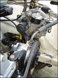

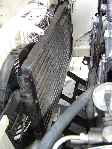

    Pra não perder o costume...
    - Radiador do arcondicionado
    - Polias e correias

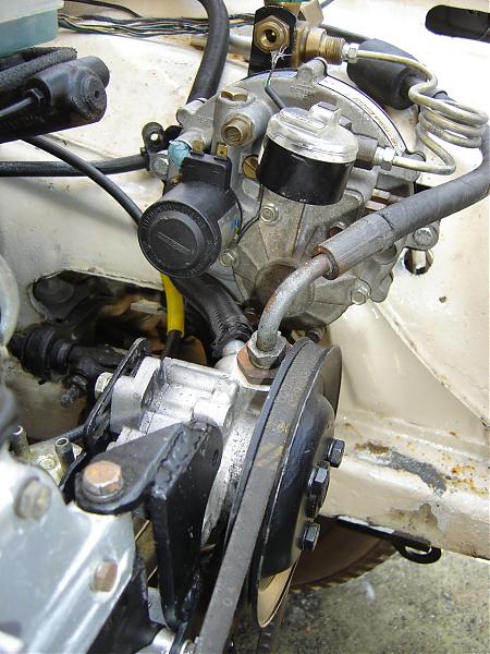

    - Distribuidor Bosch do VW AP 1.8
    - Bomba DH e redutor GNV
    Miniaturas de Anexos Miniaturas de Anexos -dsc09974.jpg   -dsc09973.jpg   -dsc09975.jpg   -dsc09976.jpg
