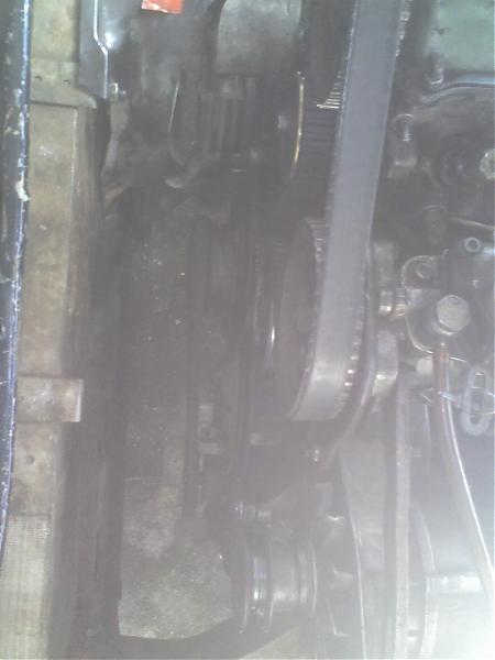

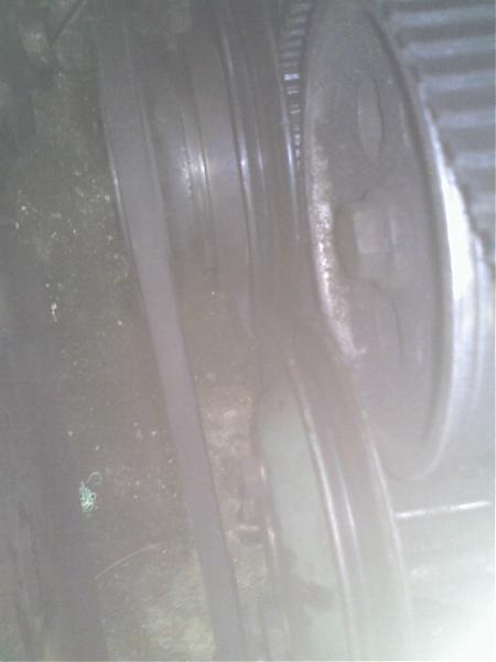

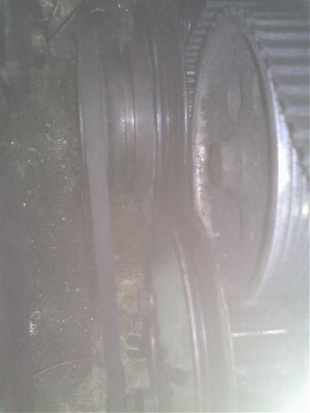

    Finalmente consegui transferir as fotos para o computador.
    As polias em questão neste tópico são as q estão entre as correias.
    São as duas polias q estão sem correias.
    Hoje, daqui a pouco, vou ao mecânico q instalou o motor p q ele me dê outra polia.
    A culpada nesta história é a polia do eixo, porém se eu for mexer nela, ai vai desalinhar com o alternador... Então, melhor acho q é mexer na polia da bb dágua.
    Posto + infos mais tarde.

    fizemos o seguinte:
    1. retiramos a polia da bb água e removemos alguns milímetros da borda dela;
    2. inserimos ela com uma arruela a mais por dentro;
    3. agora ficou tudo alinhado;
    Só que surgiram dois probleminhas com a correia:
    1. se deixar ela folgada/normal, ela se bate muito por uma lado estar muito longe do eixo;
    2. se apertar um pouco +, a correia esquenta demais, enquanto as outras duas (dentada e da bb DH) continuam frias.
    O que pode ser? Pela lógica da física temos: > atrito = > calor... O que poderia estar gerando o calor? seria o atrito com as polias devido estar apertado demais?
    Que conseqüência traria este calor em excesso?
