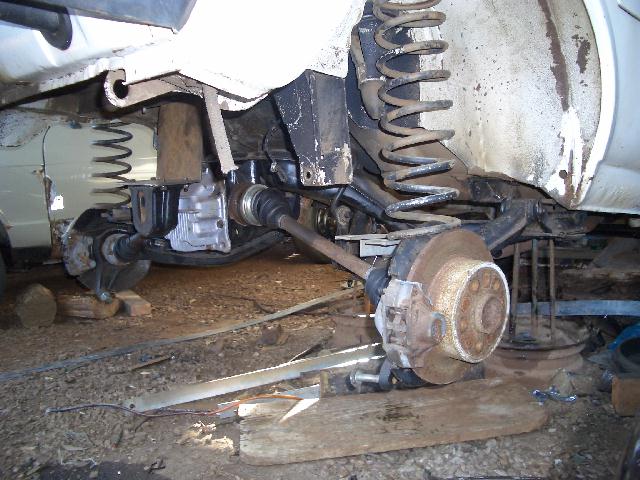

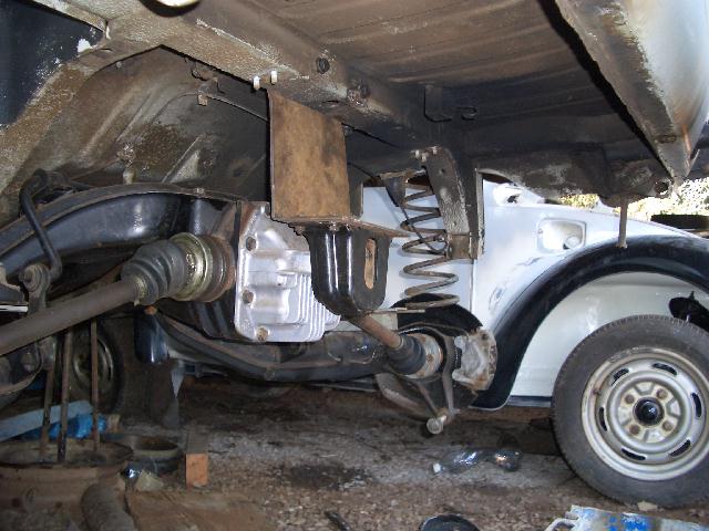

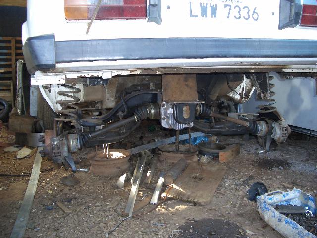

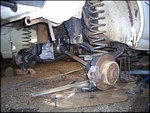

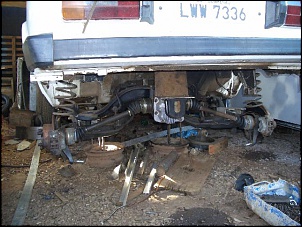

    Caros colegas, Há muito tempo atrás vi em Brusque/SC um Niva na Fenajeep. Ele tinha uma suspensão de ômega. Andava muito.
    Eu nem sabia direito o que é um Niva (ainda não sei) mas achei que um dia ia comprar um e fazer o mesmo.
    Pois bem , como não faço trilha coloquei uma suspensão desta - veja fotos.
    E de quebra quero vender meu antigo eixo de rural
    (impecável em termos de mecânica, viajo mensalmente de Erechim à Pelotas +- 700km) com todos os tirantes e barras superdimensionados feitos por mim mesmo.
    Para um níva é quase indestrutível) Ainda não tenho noção de preço por isso aceito dicas e sugestão de preço.
    Aqui vão as fotos da modificação e do eixo à venda(completo). Depois ponho preço. Interessados mandar mensagem. O eixo está em Erechim/RS. posso embalar, pechinchar transportadora por conta do comprador e remeter.
    Miniaturas de Anexos Miniaturas de Anexos -cimg0439.jpg   -cimg0440.jpg   -cimg0441.jpg   -cimg0442.jpg   -cimg0444.jpg
    caraca meu tem maluco prá tudo! oh giovani explica o que vc fez ai?

    Espetáculo!!! Mas, vc manteve a tração? Se sim que Diferencial usou na Dianteira? Agora imagina o Nivaopala com esta susp traseira e os dois difs de Omega...Muito bom!
    Usuário Avatar de REnato Martins
    03/05/2004
    Botucatu/SP
    330
    Com seu eixo de rural na traseira qual diferencial vc usa na dianteira??????
    instalando a suspensão de omega na traseira, vc tb vai colocar o diferencial do omega na dianteira????
    ou seu niva é 4x2????
    4x2
    Ele é 4x2, motor diesel vw e uso só pra cidade e viagens. O eixo da rural está bala, quem se interessar faça propostas por MP ou mede algumadica sobre preço deumeixo destes.
    Smile

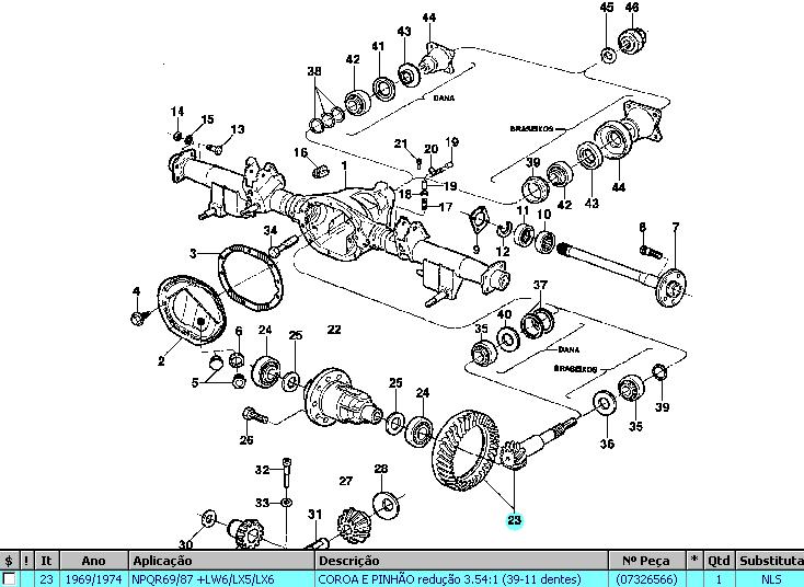

    Os Dana 44 tem relação disponivel de 4,27 e 4,09 , portanto poderia usar qualquer uma delas sem muito problema com o diferencial original ! Considero uma diferença dessas praticamente despresivel !
    Agora esse diferencialde omega atras vai ter que colocar um desses na frente tb !

    Nós chegamos a considerar essa hipótese, mas desistimos porque traria poucos benefícios reais. Isso porque uma suspensão independente é, sem dúvida, melhor que uma de eixo rígido, porém, para que seja tão eficiente no off-road, molas e amortecedores devem ser especiais para garantir o curso que é possível com um eixo rígido, afinal, se uma roda de um eixo rígido passa por um obstáculo, subindo, a tendência é que a outra roda desça, mantendo estável a carroceria do carro e o constante contato das rodas do eixo com o solo. Já na suspensão independente se uma roda sobe, a suspensão tem que ser muito bem calibrada para que seja exercida força necessária na outra roda para ela descer e manter contato com o solo, mantendo também estável a carroceria. Como a suspensão do Omega não foi concebida para uso off-road, teríamos que melhorar a questão do curso da suspensão para trazer benefícios na substituição do eixo rígido, que, no Niva, exerce muito bem seu papel.
    Outro ponto que nos fez desistir foi o custo. Uma suspensão traseira de Omega, com diferencial, não é nada barato, ao passo que compramos dois diferenciais de Opala, completos, por R$ 400,00, que somados ao serviço de torno para adequá-lo à tração dianteiro, mostrou-se mais atraente que partir para a adaptação de suspensão traseira do Omega. Além do mais, embora pareça, o diferencial do Omega não é tão pequeno, e adaptá-lo na dianteira iria requerer baixá-lo um pouco. Pensamos então em fazer a tração dianteira com um diferencial 3,90:1 do Chevette, usando na tração traseira o diferencial do Omega 4 cilindros, que também tem relação 3,90:1. Mas como foi usado o motor do Opala, o melhor mesmo foi usar os diferenciais originais do Opala, mantendo eixo rígido na traseira e independente na dianteira, como é originalmente.
    Agora, se fosse pra fazer algo mais radical, o ideal seria refazer a suspensão dianteira do Niva para permitir maior curso. E aí, dois diferenciais de Omega, com uma calibragem adequada para uso off-road, deixaria o Niva com aspecto de Mitsubish L200 Evo
    Seguem dados dos diferenciais comentados.
    Roberto França
    Goiânia-GO.
    Miniaturas de Anexos Miniaturas de Anexos -diferencial_chevette.jpg   -diferencial_omega_4_cilindros.jpg   -diferencial_opala_4_cilindros.jpg
