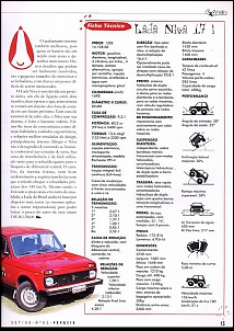

    Cool Desempenho do motor 1.8
    Citação Postado originalmente por Mauricio Rossetto Ver Post
    O problema é que com mais motor agora ele fica esguelando a 120 Km/h mas ainda cai nas subidas (mais que o normal ou o esperado - comparado aos carros básicos) e não acho que melhorou o suficiente para mexer nos diferenciais.
    Desconfio que a caixa de transferência do Niva está roubando muito da potência dos motores. Estou pensando em mandar fazer um cardã da caixa ao diferencial traseiro para ver como fica....
    Bom, não sei como ficou a curva de torque e potência do seu novo motor, o que é determinado apenas em dinamômetro, mas podemos fazer uma regrinha de 3 pra chegar a valores aproximados, do tipo: o motor original do Niva 1.6, que tem pistões de 79mm de diâmetro e curso de 80mm, resultando em 1568cc, tem 73cv de potência e 12 mkgf de torque. Como a taxa de compressão é de 8,5:1, o tamanho da câmara seria 52cc. Com os pistões do Tempra de 84mm, o motor teria sua capacidade cúbica aumentada para 1773cc, e considerando o mesmo tamanho da câmara de combustão, teria ficado com taxa de compressão de 9,5:1. Em tese, o motor "cresceu" 13%. Se aplicarmos esse índice à potência e ao torque, teríamos 82,5cv e 13,5mkgf, respectivamente. Porém, o aumento da taxa de compressão resulta em um pouco mais de torque. Embora sejam cálculos simples, vale a pena observar que o Niva 1.7i, com pistões de 82mm, o que resulta em 1690cc, tem 80,2cv e 13,6mkgf. Considerando que a injeção eletrônica melhora o desempenho do motor, então creio que temos, pelos cálculos simples, dados que demonstram que seu novo motor, carburado, tem desempenho equivalente ao de um motor do Niva 1.7i, e, como sabemos, o Niva 1.7i melhorou, com certeza, mas não virou nenhum "Niva GTi" hehehe
    Outro detalhe é que como o torque máximo do motor original ocorre a 3200 RPM, acima dessa rotação o torque tende a cair, ao passo que a potência tende a aumentar. Então, a 120 km/h a rotação seria 3800RPM. Se tivéssemos um gráfico do desempenho do motor pela rotação, talvez veríamos que o torque a 3800 RPM seria inferior, o que explicaria a velocidade cair bastante nas súbidas, mas quando chegasse na rotação de torque máximo, ou seja, 3200RPM, o que representaria cerca de 100km/h, talvez a velocidade caia ainda mais em função de outros fatores, como aerodinâmica, peso da transmissão (caixa de transferência, 2 diferenciais, 4 pneus grandes) etc.
    Então, creio que para que o Niva não perca tanto em súbidas, o aumento de cilindrada não será suficiente. O melhor seria contar com um turbocompressor no motor original, ou então, com um motor de maior cilindrada e que tenha bem mais torque, caso do Nivopala.
    Roberto França
    Goiânia-GO.

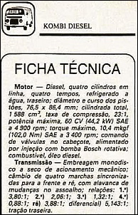

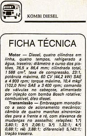

    Cool AP 1.9D oriundo do 1.6D?
    Citação Postado originalmente por UENIRI Ver Post
    Roberto, o motor AP1.9D oriundo do AP 1.6D, outra duvida sera q vai continuar caindo nas subidas:
    Camarada, tô mandando em anexo os dados do AP 1.6D. Observe o diâmetro e curso dos pistões. Que diâmetro e curso teria ficado seu motor dito 1.9 agora? Ou, qual foi a receita empregada? Trocou pistões? Por quais? Trocou virabrequim? Trocou bielas?
    Com essas informações, podemos nos aproximar do que teria se tornado seu motor.
    Roberto França
    Goiânia-GO.
