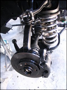

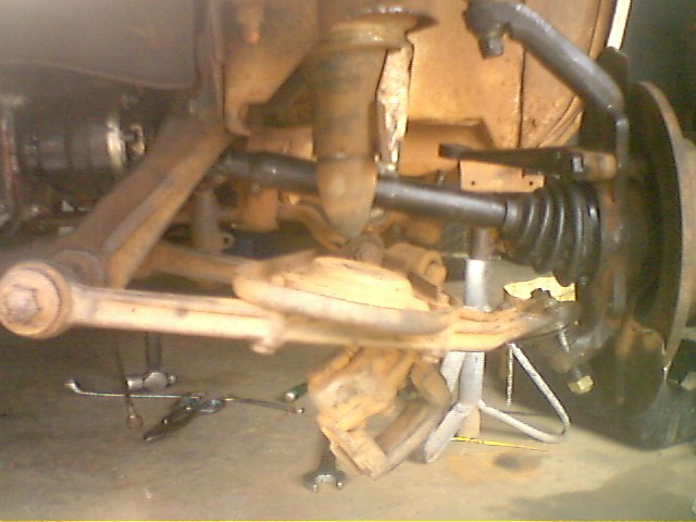

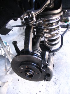

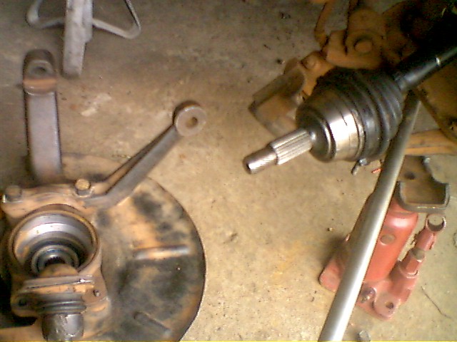

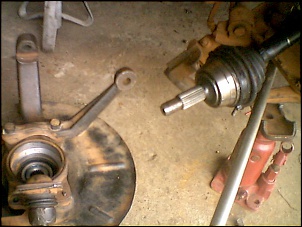

    Eu não concordo com a afirmação de que as peças para Niva são ruins, assim como diria que um Citroen C3 não é ruim, porém, a suspensão dianteira direita de um deles saiu completa, como rolou por um tempo na net.
    O que vejo problemático nessa história toda não é nem a quebra, mas a facilidade de reposição da peça quebrada. Para quem está na região sul ou sudeste, acho que é menos crítico. Para nós que estamos no centro-oeste a coisa começa a complicar. Tudo o que precisamos para o Niva tem que vir de fora, infelizmente.
    Então, nosso padrão aqui é o seguinte: usamos o original até onde aguentar. Quando não tem mais jeito, optamos por similares nacionais, e no que diz respeito ao cubo optamos pelo cubo do VW Santana, e de quebra já aproveitamos e trocamos o rolamento cônico pelo blindado, e as homocinéticas também, além, claro, do freio. Não porque sejam melhores, mas se der algum futuro problema podemos ir a qualquer casa de suspensão e solicitar o serviço de reposição.
    Seguem algumas fotos.
    Roberto França
    Goiânia-GO.
    Miniaturas de Anexos Miniaturas de Anexos Pesquisa - Quebra do cubo da roda dianteira.-esperando_homo_vw_2.jpg   Pesquisa - Quebra do cubo da roda dianteira.-homocinetica_e_rolamento_vw.jpg   Pesquisa - Quebra do cubo da roda dianteira.-homocineticas_vw.jpg   Pesquisa - Quebra do cubo da roda dianteira.-freios_e_homos_vw_1.jpg   Pesquisa - Quebra do cubo da roda dianteira.-ponta_de_eixo_e_cubo_vw.jpg
