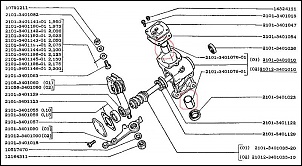

    as buchas que são trocadas por rolamentos, são as que estão em vermelho?
    Alguem saberia a medida ou seria apenas levar a uma casa de rolamentos?

    Amigos, colocar rolamento na caixa de direção eu fiz....mas não ficou o que eu esperava e acho que vocês também não vão achar melhora.
    Posto as fotos em breve do que eu fiz, mas continuo sonhando com uma direção mais leve e argh! sem a maldita folga!

    LFC, infelizmente não. Isso até virou obcessão para mim, pois depois que tive o trabalho de rolamentar a caixa, com a caixa na mão fiz um ajuste fino eliminando o máximo de folga mas quando viramos o volante, eis a folga: de 1 a dois dedos.
    Meus terminais são Nakata de D20, mandei o torneiro refazer também a bucha do apoio direito sob medida e realmente a folga está na direção antes de mexer o conjunto que está super ajustado.
