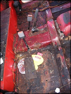

    Roberto,
    esta peça não para fortalecer a estrutura?
    Usuário Avatar de robertofs
    17/10/2005
    Goiânia/GO
    377
    Citação Postado originalmente por Rones Jr Ver Post
    Roberto,

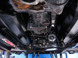

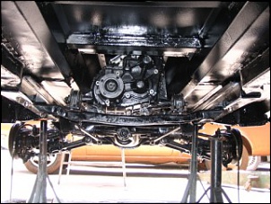

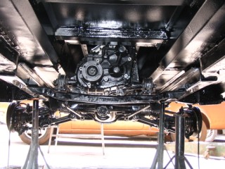

    No final do túnel tem uma travessa, como a que se vê na foto. Veja como o túnel termina com uma parede de curvatura muito acentuada, pouco a frente da travessa.
    Então, essa travessa não pode ser descartada, mas é possível dar outro formato a ela, por exemplo, fazendo uma nova travessa com o "U" mais alto, de forma que a parede final do túnel tenha sua curvatura atenuada, com um prolongamento para trás, diminuindo assim a restrição a saída do ar quente, ou ainda, uma travessa reta passando por baixo, como foi feita no Nivopala.
    Obviamente, é um trabalho que não recomendo para um Niva em boas condições, mas não é o caso do meu, que por ser um carro de litoral, tinha pouca lata na ferrugem heheheh
    No Nivopala do meu amigo Bill e o assolho foi todo refeito, e ficou um trabalho campeão. Nas fotos do Nivopala por baixo, quando ainda estava sendo montado, é possível ver como o túnel ficou mais amplo. Na foto Por_baixo_2.jpg é possível ver a nova travessa que foi feita, que agora passa por baixo.
    Roberto França
