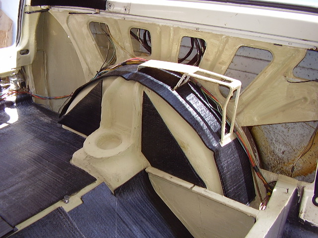

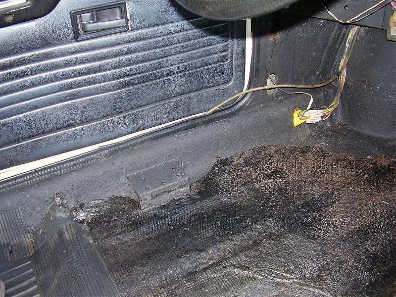

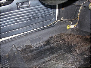

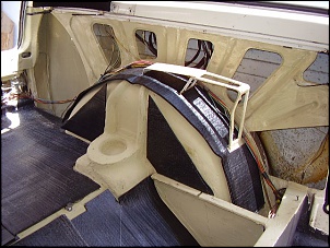

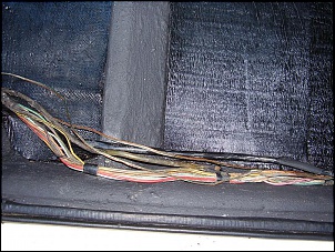

    Rones, se vc desmontar seu Niva por dentro, como sugestão, vc pode aproveitar e passar um conduíte pela caixa de ar (direita e esquerda) e da caixa de ar pela lateral oca dos fundos... aí vc passa o chicote por esse conduíte, inclusive fios dos altos-falantes traseiros... eu passei até o fio do PX pela caixa de ar... para facilitar o serviço é bom vc dispor de um fio-guia de nylon ou aço. Fiz tudo isso pq o chicote do meu Niva ficava toscamente apoiado no assoalho, sujeito a pisoteio e quebra de fios... Ah, não sei se adianta, mas eu peguei o pulverizador (agrícola) do meu pai e pulverizei o interior da caixa de ar e tudo o que era oco com Ferrox... hehehe!!! Antes de fazer isso, eu fiz que nem o Pereira, taquei água no carro para tirar toda sujeira e olha que saiu barro, de todas as cores (vermelho, preto, marrom, etc) pra caramba, principalmente nas caixas de rodas traseiras...
    Algo parecido com a sugestão do Edson.,....l
    Miniaturas de Anexos Miniaturas de Anexos -pa210035.jpg   -pa220042.jpg   -pb050026.jpg
    [ ] s

    Peter, ficou praticamente igual ao seu... a única diferença é que passei conduíte de ponta a ponta... na sua foto da caixa de roda, percebi que seu chicote está apoiado na própria caixa de rodas... eu passei esse chicote, por conduíte, no oco da lateral. O chicote que sai da coluna traseira esquerda e vai num furo da tampa do porta-malas eu tb coloquei em conduíte... a noite posto fotos da brincadeira...

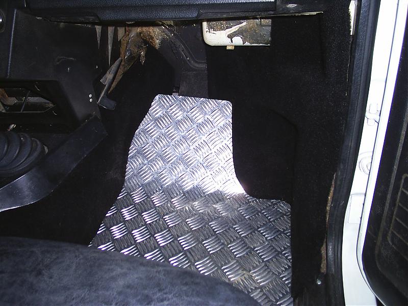

    Bom pessoal,
    como podem ver todos fizeram os serviços bem semelhantes...Alguns usaram a manta aluminizada, outros a com asfalto...
    Eu na minha humilde opinião preferia a com asfalto, ficou muito bom...depois coloquei os tapetes de alumínio...ficou irado...
    Ah, sobre as aberturas (triângulos), eu fechei tudo!Eu digo, fechei mesmo...Com selicone, assim, se eu precisasse tirar água de dentro era só tirar que saía fácil!
    Seguem as fotos!

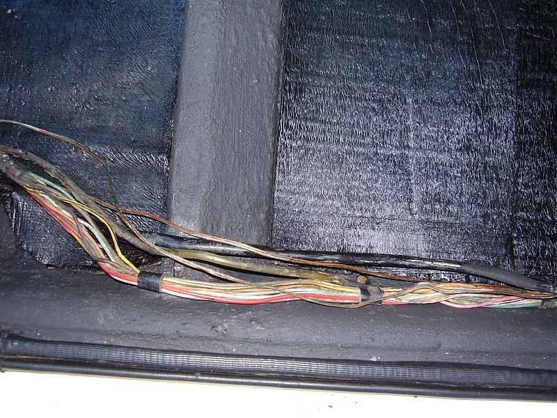

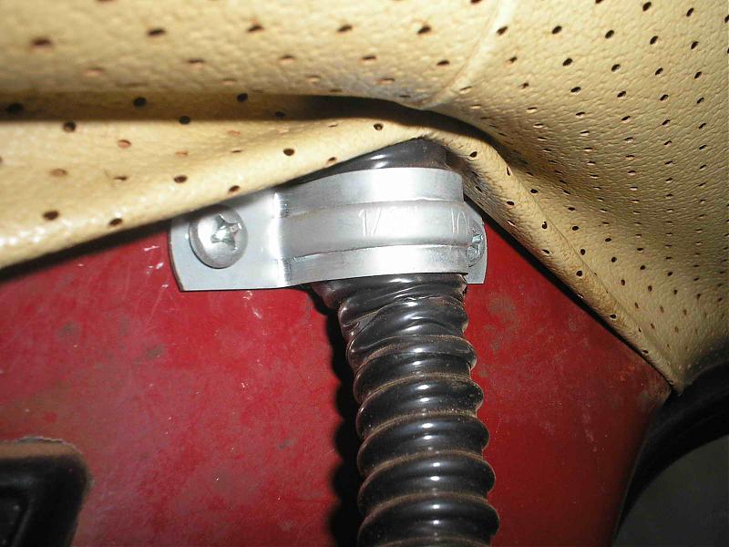

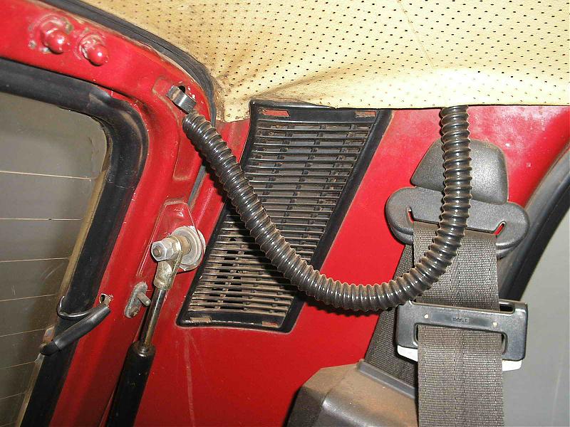

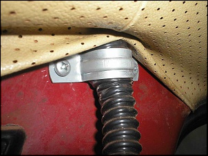

    Chicote...
    Vai foto do conduíte que utilizei... esse é o chicote que liga o limpador do vidro traseiro, do brake-light, do desembaçador e mais alguma coisa, acho... originalmente esse chicote vinha enfaixado em fita isolante e, na minha opinião, parecia gambiarra...
