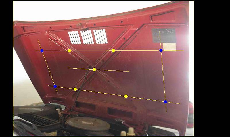

    Rones, blz?
    Vamos ver se consigo bolar alguma solução para as questões levantadas pelos universitários...
    1. para a parede corta-fogo, só uma solução: colocar manta aluminizada, mas para isso terá que tirar o motor. Para a concentração de calor no cofre, pode se colocar aquelas grade de ventilação de caminhão, mas é preciso furar o capô... outra solução é colocar um exaustor para aspirar o calor para jogar ar frio dentro do cofre;
    2. para a bobina, só direcionando o ar frio direto a ela... duas soluções: a primeira é instalar um exaustor que direcione o ar frio para a ponteira do filtro e para a bobina... a segunda é aproveitar o fluxo de ar qdo o carro está em movimento, direcionado esse fluxo diretamente a ponteira, depois para a bobina, para em seguinda o fluxo ser jogado para baixo (com isso evita-se que o ar quente do escape suba até a bobina)... é possível maximizar esse fluxo construindo defletores de alumínio ou aço;
    3. para não descolar é só comprar barras de ferro maleável de uns 1cm de largura por uns 1,5 a 2mm de espessura e fazer uma espécie de suporte aparafusado no reforço em forma de "X" do capô... segue foto com sugestão, onde a reta amarela são as barras de aço, as bolas amarelas são os parafusos no reforço e as bolas azuis o aparafusamente entre duas barras que se cruzam...
