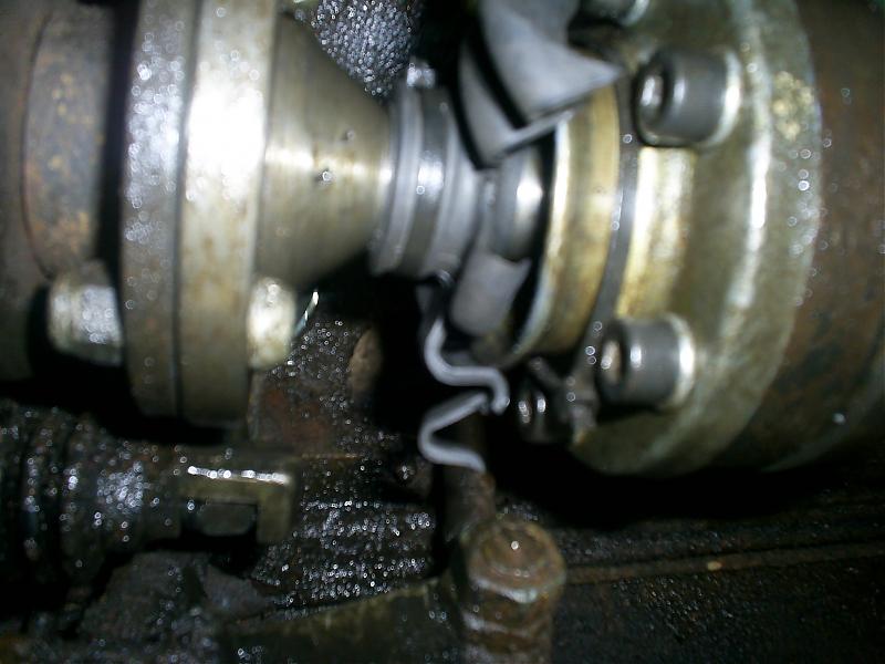

    A peça foi devolvida para verificar os possíveis problemas, inclusive os mencionados pelos camaradas; estou no aguardo do retorno para possíveis corrreções.
    Anexei uma foto mas ela não estão muito boa. mas dá pra ver o rompimento da coifa com 11,3Km rodados - uns 15 minutos de funcionamento.
    O modelo do meu acoplamento não utiliza a borracha.
    Com realação ao desbalanceamento, é justamente minha esperança pois não consigo, pelo menos por enquanto,visualizar outro problema.
    Realmente uma pequena tragédia o ocorrido, justo agora que tinha conseguido eliminar 80% do ruído interno, melhorar o desempenho, a suspensão- só incomodava um pouco a vibração em faixas determinadas, mas de repente fiquei sem carro e com um belo abacaxi nas mãos...
    Valeu pelos toques pessoal.

    Tenho certeza que este rompimento da coifa foi por excesso de graxa, já ví isto acontecer. A graxa colocada na homocinética tem que ser bem pouca.

    Não foi excesso de graxa, com certeza... as instruções foram seguidas à risca... e mesmo que houvesse excesso de graxa acho que não duraria apenas 11,3Km ou 15 min!!
    E o problema da marcha que passou a escapar, o que pode ser?

    Neste caso não foi só os 11,3 km ou 15min e sim as RPM. Quanto ao escape das marchas há muitas varáveis.

    Obrigado Flugêncio mas eu já conhecia o link, aliás pesquisei tudo que consegui sobre Niva antes de comprar o meu, por isso tamanha decepção com o acoplamento, que, não só piorou a vibração, como causou um problema no câmbio (antes o carro estava muito bom).
    A questão dos min ou km eu coloquei como uma referência para as rotações, sendo que mal cheguei a 3500rpm pra coifa estourar.

    Já tive a pouco tempo atrás problema com o rompimento da coifa da homocinética da caixa. No meu caso foi com a original do Niva 98. As coifa encontradas no mercado eram maiores que a original e em pouco tempo se rompiam fazendo vazar a graxa da junta. Acredito que a força centrífuga atuavam na coifa que se expandiam devido a elasticidade e acabavam batendo em algum ponto e se rompiam. Acabei fazendo uma coifa em couro de vaqueta que já esta lá há 6 meses beleza. Soube depois que a coifa da homo do Golf dá lá certinha. Quanto a questão do alinhamento dinâmico é importantíssimo que seja feito na ocasião da instalação da homo ou da junta elástica. Estou anexando aqui o manual de instalação da homo do Jossano (mesmo sem pedir autorização a ele) que é bem completa e elucidativo. Ele serve pra qualquer tipo de junta até a sua (que pela foto já saquei a origem).

    bem amigo, como ja desmontei e montei algumas vezes o cambio do meu Niva , vou tentar esclarecer :
    A quarta marcha é mais vulnerável a escapar por que esta acoplada no eixo piloto .
    A luva de engate fica no eixo piloto , que é do tipo flutuante .
    Ela escapa em 90% dos casos quando a luva de engate não acopla direito , e não tem nada a ver com problema de fresagem dos dentes .
    A quarta escapa nos seguintes casos :
    1- desalinhamento do eixo pilioto em relação a caixa seca , e com rolamento de agulha do volante do motor.
    Solução , verificar se não trincou a caixa seca , ou se os parafusos de fixação da caixa seca / motor não afroucharam.
    2- Quebra do anel cônico que apoia o rolamento do eixo piloto .
    Este sevre para apoiar o rolamento no sentido axial e quando vibra muito o carro , costuma quebrar , aí o eixo fica desalinhado e quarta escapa .
    Solução : retirar o cambio e soltar a caixa seca . Ele fica entre o cambio e caixa seca
    3- Quebrou parcialmente o rolamento do eixo piloto .
    Aí , tem que desmontar tudo mesmo .
