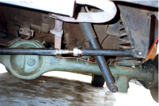

    Caro amigo,
    Aproveita que sua barra está soldada e faça a adaptação para voce poder regula-la de acordo com a sua necessidade. Euvou fazer isso com a minha esta mes ainda.
    Veja na foto anexa que é simples:
    1o. - tire a medida dela antes de cortar
    2o. - serre ela onde foi soldada
    3o. - vá a uma loja de parafusos, com um dos pedaços da barra, e compre um parafuso, de pelo menos uns 10cm de rosca. A cabaeça deste parafuso tem que entrar por dentro da barra.
    4o. na outra ponta da barra, voce soldará uma porca, para que o parafuso que voce soldou seja enroscado.
    Atenção: voce deve simular o processo antes de fazer efetivamente as soldas, para ver se na posição normal de enroscado o parafuso na porca, se a barra não fica maior que o tamanho original que voce mediu no item 1o. deste roteiro. Se ficar maior, voce terá que serrar um pedaço da barra correspondente à diferença.
    Desta forma, voce poderá alongar a barra de acordo com a sua necessidade.
    Há, não se esqueça de colocar uma contra-porca para que não desenrosque com a vibração.
    um abraço.

    WFBRUM, acho que vou seguir seu conselho. Pela foto a adaptação é bem simples. Valeu!
    Fábio, meu Niva não está com a suspensão levantada, mas quem sabe mais pra frente.
    Valeu pessoal!!!
