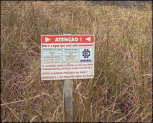

    Entre o lixo que você colocou na sacola, você deveria ter colocado essa placa que descreve a qualidade da água, pois além do "mal" uso pelos frequentadores, está o MAU uso da língua portuguesa. E olha que teoricamente foi escrita por uma Universidade Federal.
    ...Ou isso foi uma das "pichações" a que você se referiu?
    Miniaturas de Anexos Miniaturas de Anexos Kit Aerocar: resolve?-pico-marins-03-jun-2006-015.jpg
