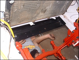

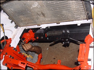

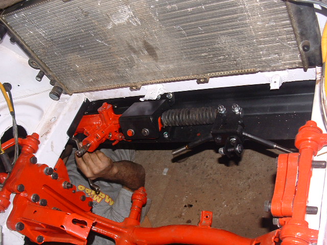

    Galera, eu tenho uma caixa do santana hidraulica que foi feita pelo Rogerio e é a melhor coisa que ja tive. Ja tive a original a francesa e depois coloquei a do santana quando coloquei o AP. Liga pro Rogerio (011) 6952-9078 que ele manda pra voces oe se estiver em SP vai ate ele pra bater um papo. A do Rones (nivaverde) é dele porque reconheço a bandeja pela foto. Ele fabrica a mesa e eu ja vi muitas la por isso sei que é dele.
    Miniaturas de Anexos Miniaturas de Anexos -142suporte-caixa-de-direcao.jpg   -143susp-diant-e-suporte-caixa-dir.jpg
