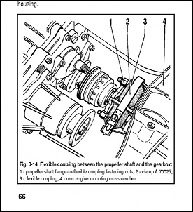

    Preciso pedir mil desculpas mas vejam o que eu achei no site abaixo
    http://www.ladaparts.ru/niva/2121/v400.jpg
    uma junta homocineticaelastica!!!!!Não sei se se escreve assim!!!!!

    Peter, ou estou maluco ou essa é justamente a junta homoelástica original do Niva até 95. Não tem nada de homocinética nela...

    Peguei o link errado.Voce tem razão mais uma vez , e não esta ficando maluco.

    Eis o dito cujo!!
    Espero ter acertado agora.

    eu já tinha confirmado essa informação, mas esqueci de postar aqui, desculpe. Existe inclusive uma adaptação possivel para Nivas mais antigos utilizando os dois acoplamentos.
    Agora vem a pergunta: porque ter os dois, se a junta homocinética já resolve?
    Resposta: O acoplamente elastico é tão firme que acabar por produzir vibração, e quanto mais velho, pior. Já a junta homocinética possui um "jogo", isto é, traduz os deslocamentos das caixas em movimento dinamico. Isso pode SIM causar desgaste de peças sem buchas, pois elas não foram feitas para ter esse movimento.
