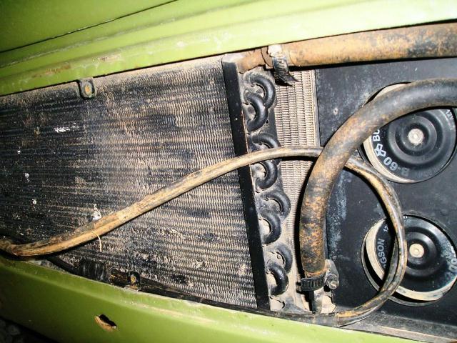

    Amigos que tem niva com ar condicionado por favor, me ajudem.To com o ar pra colocar no meu mas nao tem espaco p/ o condensador na frente do radiador.Tem que cortar a lata? Quem tiver fotos de adaptacoes feitas favor colocar aqui pra mim ter uma idéia.

    De uma olha em meu flog. Há algumas fotos do condensador a frente do radiador. Não sei de que carro é....me falaram que é de Uno. Eu já havia comprado o carro com Ar. http://nivaverde.flog.oi.com.br

    Caro Rones, nao consegui ver nenhuma foto que mostra o radiador ou condensador do seu niva no flog.Poderia postar aqui? Ficarei grato.

    Seguem as fotos que estão no flog. Devo ter mais em casa...
    Miniaturas de Anexos Miniaturas de Anexos AR CONDICIONADO-caixa_de_ar_niva_819.jpg   AR CONDICIONADO-compressor_niva_151.jpg   AR CONDICIONADO-condensador_niva_253.jpg   AR CONDICIONADO-caixa_universal_niva_203.jpeg
