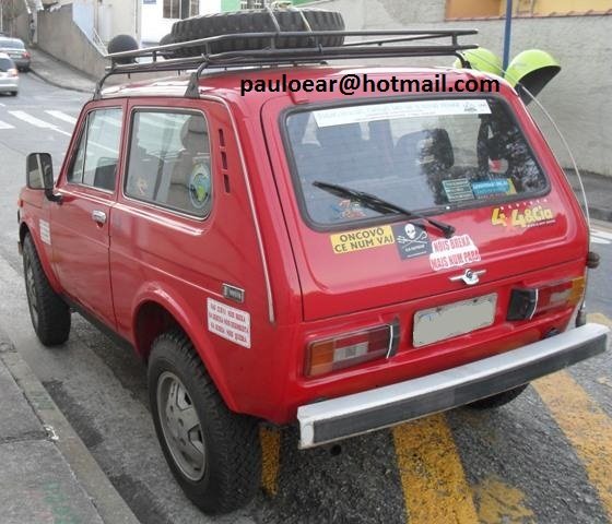

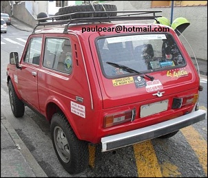

    Boa Noite Pessoal! apareceu um Niva anunciado em São Bernardo do Campo, gostaria de saber se tem algum companheiro para me ajudar a ver este carro, pois estou no interior de Minas. Se preciso for vou ai e compro, trago ele para Minas mas se puder ter a pnião de algum Niveiro ai de São Bernardo do Campo eu agradeço imensamente. Pois estou a 696 km deste sonho!

    Fale com o vendedor e faça algumas perguntas, quem tem que ver o carro, é quem vai comprar, mas bonito está sim.
    Amigo Cristian,
    Eu moro aqui em MG tambem, sou de Sabará interior tbm, tenho meu niva 91 Branquinho tbm quase no estado desse da foto hehe pq ja dei umas surradas nele coitado.
    Cara para que você vai la SP sendo que aqui do nosso lado tem essa joia rara com bancos novos do Marea, carro aparentemente muito fino placa de MG "GSY" chance de podres na carroceria é bem menor do que o normal, veja ai e me diga.
    Abração e boa compra e te falo só quem tem ou teve sabe o sentimento que se cria por esse carrinho surpriendente.
