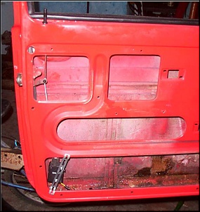

    Christian,
    Peguei essa foto no site do natal4x4, onde ele aborda sobre a adaptação de travas universais. Repare que ele colocou bem embaixo da porta, contrariando sua sugestão. Teria como vc apontar onde seria mais adequado para instalar aquele mesmo tipo de trava ?
    André.
    Miniaturas de Anexos Miniaturas de Anexos Trinco das portas - como trancar ?-trava01_189.jpg
    Supondo que aja espaço, eu sugeriria colocar pelo menos no vão de cima (este retangular com os cantos arredondados, mas ai tem que desmontar a porta, baixar o vidro e ver se há espaço.
    A parte inferior da porta tende a acumular umidade podendo, eventualmente, ser invadida por água (se você passar dentro de um rio por exemplo.)
    Nesta foto não dá perceber se tem ou não espaço, devido estar sem a máquina do vidro e o mecanismo da maçaneta.
    De qualquer forma, passa uma camada de silicone na junção da caixa e no ponto onde os fios entram no mecanismo, só para prevenir.
    Quem tentar manda o relato...

    Estive olhando no meu e no local q o christian falou não cabe não... o vidro fica bem proximo da parte externa da porta, este q o Cassiano fez está no melhor local mesmo.
    Acho que uma boa alternativa seria vedar ele com luva cirurgica (seguindo as dicas para vedar o distribuidor/bobina) e silicone.
