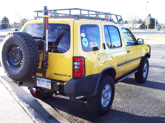

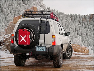

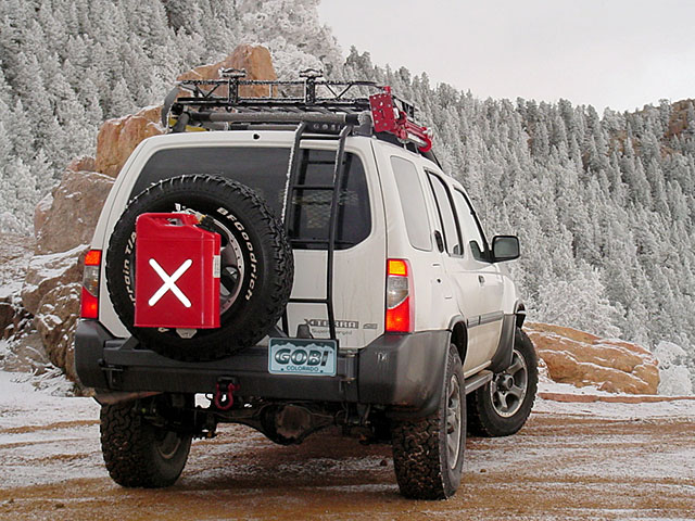

    Algumas fotos
    Miniaturas de Anexos Miniaturas de Anexos Parachoque Traseiro da Xterra-gobi04.jpg   Parachoque Traseiro da Xterra-gobi5.jpg   Parachoque Traseiro da Xterra-gobiladder_calminibum.jpg   Parachoque Traseiro da Xterra-suporte-estepe-galao-2.jpg   Parachoque Traseiro da Xterra-xterra-estepe-14.jpg

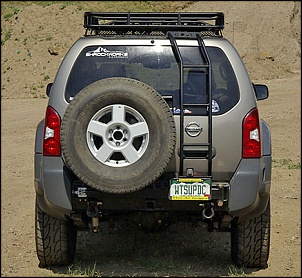

    Mais fotos
    Miniaturas de Anexos Miniaturas de Anexos Parachoque Traseiro da Xterra-xterra-estepe-7.jpg   Parachoque Traseiro da Xterra-xterra-estepe-17.jpg   Parachoque Traseiro da Xterra-xterra-estepe-9.jpg   Parachoque Traseiro da Xterra-xterra-estepe-5.jpg   Parachoque Traseiro da Xterra-xterra-estepe-2.jpg

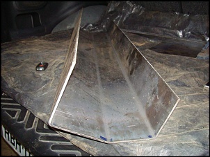

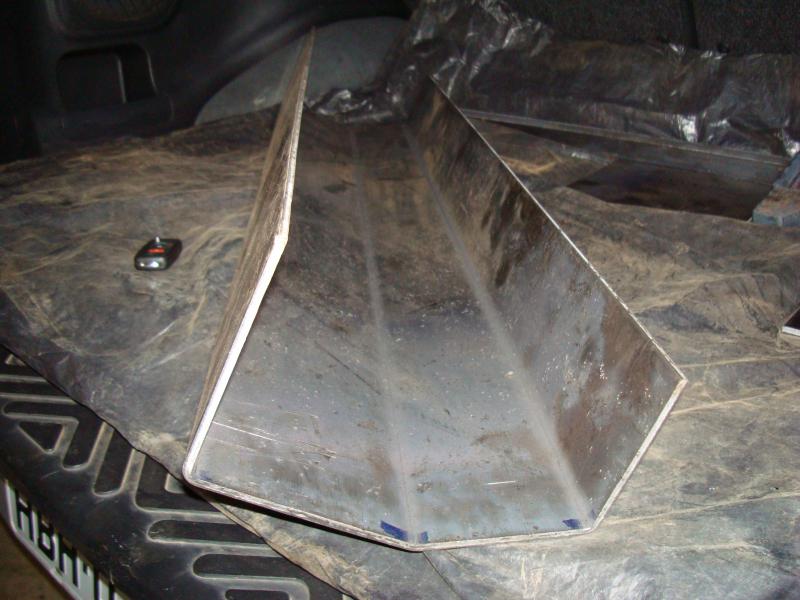

    Peguei hoje as chapas já dobradas na metalúrgica para confecção do parachoque. A chapa principal possui 3/16 de espessura, igual aos parachoques SHrockworks.
    Agora é a melhor parte, confecção (diversão).
    Um amigo nosso está desenvolvendo um parachoque deste tipo comercialmente. Quando estiver pronto informo aqui.
    Valeu
    Miniaturas de Anexos Miniaturas de Anexos Parachoque Traseiro da Xterra-dsc08377.jpg   Parachoque Traseiro da Xterra-dsc08378.jpg   Parachoque Traseiro da Xterra-dsc08379.jpg
