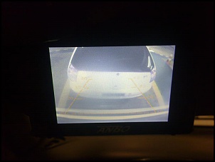

    Bom pessoal, muito tempo depois posto como ficou por hora minha camera,
    foi o melhor lugar que achei, serrei a sobra da rosca do pino bola, deixando na altura da porca:
    ImageShack® - Online Photo and Video Hosting
    Porem, procurando na internet, achei esta "original para frontier" - tendo em vista que ainda nao consegui entender onde ela e instalada e nem veio manual, acho q é orirrinale, e me ferrei. 9 mas aceito sugestoes)
    http://imageshack.us/photo/my-images/818/frontier3.jpg/
    ps- Esqueci de comentar q por mais que vc veja exteriormente a lente suja, a imagem fica perfeita, nem da pra notar, a nao ser que seja muita lama, e ela possui guide line (inutil pra mim pois nao acho posicionamento idela), e a visao noturna e perfeita, parece que tem um holofote iluminando !!

    Lago e Fabricio, obrigado pelos comentários do funcionamento.
    Lago, creio que num ambiente totalmente escuro realmente fica ruim, mas com a iluminação das luzes de ré, dependendo do carro, talvez fique razoável, haja visto que a câmara do Fabricio, pela foto, não parece possuir infra-vermelho.
