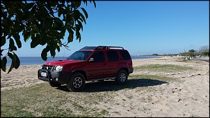

  • #5211
    Usuário Avatar de Giuliano MO
    05/06/2006
    Pelotas/RS
    180
    Mais um no time xterra!!
